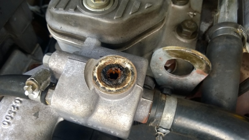

    Putz Carlos!! que dona encrenca!! me preocupa mais retirar os cacos de dentro que sacar os restos da tampa.
    Eu usaria um formão pequeno de 6mm e bem afiado, sem usar martelo, mesmo de borracha... ir desbastando na mão até proximo da rosca.
    Não use escovas de arame nem pontas montadas tipo Dremel, voce vai deformar os fios de rosca!!!!
    Depois pegue uma ponta meio torta, dessas que o dentista se diverte cavocando... pode ser feito com um raio de roda de moto...
    E aos poucas vai limpando os fios de rosca novamente.
    WD ajuda a descolar, dê umas pancadas usando martelo de borracha... isso faz com que o lubrificante penetre mais...
    Eu uso umas ferramentas velhas de dentista que são a salvação as vezes.
    Acho que reunindo bastante paciencia e umas cervejas voce dará conta fácilehehe!
    Abraço e boa sorte!

    Citação Postado originalmente por carlosth Ver Post
    AJUDA URGENTE...
    Fui fazer a troca dos bujões plasticos originais pelos de metal que chegaram da Brit-Car. Usando chave catraca de 20mm consegui retirar o do radiador...
    Mas o bujão da caixa da valvula termostática aconteceu uma catástrofe... Ele quebrou quando dei a primeira girada na chave!!!!
    PUTZ... Fiquei puto de raiva quando a tampa saiu na minha mão. Parece que o mesmo estava podre por dentro e já com a sua vida útil indo pro saco. Ou seja, eu ia tomar um prejuízo daqueles logo, logo pois estava sem o sensor de nível.
    Há males que vem para o bem concordam?
    Agora preciso saber como farei para retirar a rosca presa de forma mais fácil e sem danificar a rosca da caixa da válvula. Estou em casa e tenho ferramentas.
    Alguém pode me orientar?
    Seguem as fotos:
    Anexo 456964
    Anexo 456965

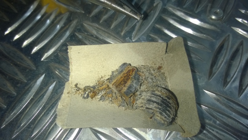

    Só pra registrar aqui...
    Serviço pronto. Uma operação (literalmente falando)!
    Olhem como estava podre o plug-bujão de plástico:

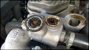

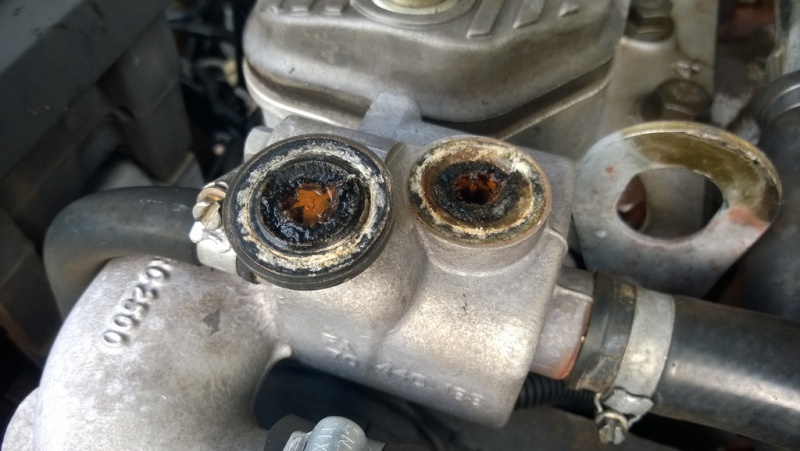

    Aproveitando que tava tudo fora e sem o liquido de arrefecimento, instalei logo o medidor de nível no vazo de expansão:

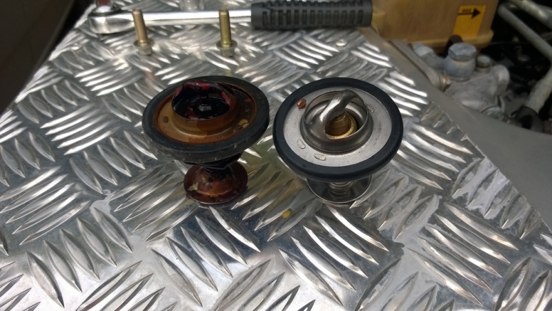

    E troquei a VT por uma nova pois a minha andava meio esquisita a medição de temperatura e quando fui ver, ela estava travada aberta deixando passar agua fria pro motor:
    Agora a temperatura fica show de bola. Sempre no meio (um pouco antes do meio) conforme já orientado pelo Clemente.
    Queria agradecer a todos aqui pela ajuda e orientações de como fazer.
    Ficou fino!!!!

  • #66

    Carlos.... percebi pelas fotos que o Bujão anterior estava bem danificado,... e conforme, vc teve que retirá-lo por pedaços e mesmo fazendo uma "cirurgia" como comentaste... pergunto: Não caiu pedaços, farelos para dentro do do mesmo? se caiu como retirou? e não pode ocasionar algum problema ao longo do tempo, como entupimento por acúmulo de resíduos?
    Só questionei, afim de alertar para que tenha efetuado bem a limpeza interna antes de acrescentar os líquidos novos...
