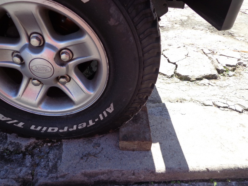

Calça o carro

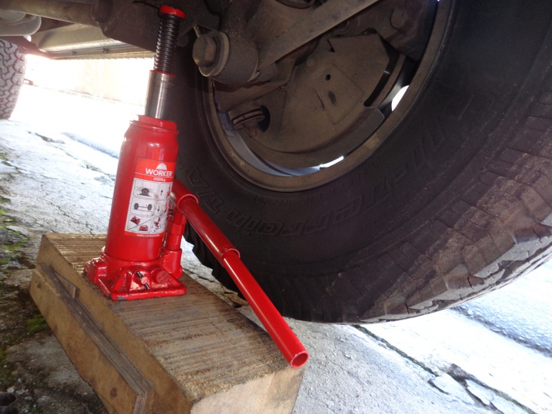

Coloca o macaco e levanta o carro

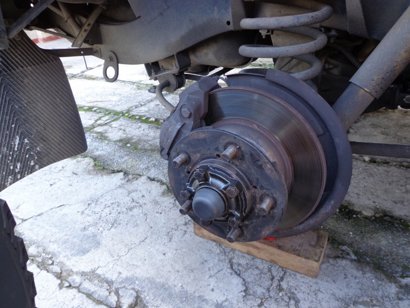

Retira a roda

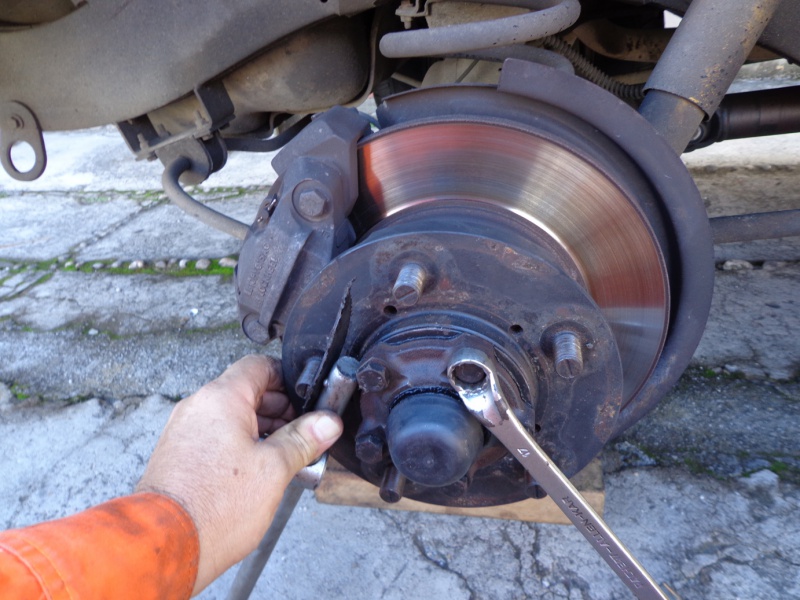

Usa o plástico e a haste para travar o eixo e a chave 17 para afrouxar os parafusos da tulipa

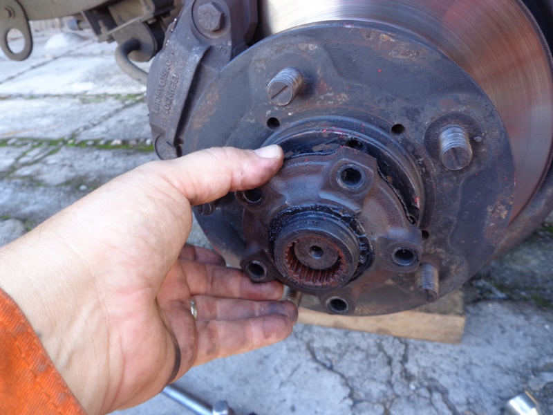

Com uma talhadeira fina e um martelo bata devagar para descolar a tulipa
Anexo 456875
Troque a tulipa limpe a área, passe Loctite black e faça o serviço inverso para montar
