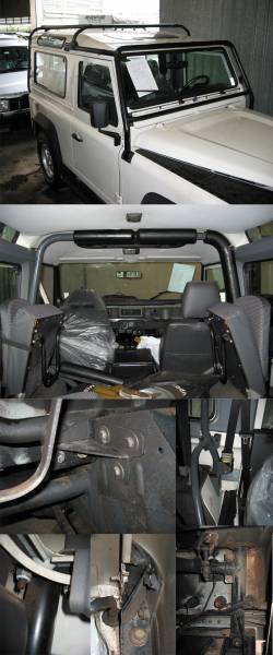

    Esse pesadelo não é exclusividade dos LR´s, embora o conceito de construção das carrocerias dos Defender (painéis de alumínio rebitados/ aparafusados) ser mais suscetível à deformações acentuadas em caso de capotamento. Vide foto.
    A adoção de gaiolas (externas ou internas) deve ser feita com cuidado, pois há uma série de requisitos de projeto que devem ser atendidos, sob pena de a gaiola ser um mero item estético e não de segurança.
    Eu tive a oportunidade de fazer um longo trabalho de consultoria e pesquisa para adoção de gaiolas (roll cage) para instalação em veículos aplicados às atividades de mineração. Há pouca legislação a esse respeito, mas o pouco que existe se contrapõe à maioria das gaiolas que são comercializadas (aqui ou fora do Brasil).

    Achei as gaiolas acima legais, mas acredito que melhor seriam se fossem soldadas no chassis e recebessem mais triangulação. Essas que aparafusam na lata, pra mim, são mais pra prender acessórios que gaiolas de proteção.

    Certamente, uma escostadinha no barranco e todos os "suportes" poderão ser amassados, ou estufados pra fora e ate rasgos podem aparecer dependendo de como for a encostadinha.... imagino assim.
    Gaiola interna com triangulações é a melhor pedida.... ta mais que provado!!!
    O amigo está certo. A estrutura que está nas fotos acima não é uma gaiola de proteção e foi desenvolvida p/ substituir uma peça antiga já deteriorada. Para desenvolver um kit que vc possa montar, deve-se estudar muito bem o projeto utilizando referências de outros fabricantes, assim como o material, desenho estrutural, as ferragens específicas p/ a união das partes e sempre fixar no chassi. Acredito que exista modelos como de competição e outros que proporcionam uma proteção mínima aos ocupantes do veículo atendendo as normas de segurança.
  • #101
    O problema de colocar uma gaiola de aço parafusada na carroceria de alumínio, é que o aço vira metal de sacrifício, como ocorre com os chassis da Land.
