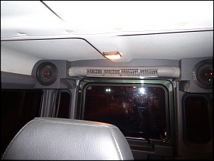

    Que neura em?!! Graças a Deus que encontrei o Wladmir, colocou o evaporador traseiro com um acabamento muito bacana e até hoje é só alegria, ele até mandou eu voltar la antes de minha viagem pelo nordeste mas, devido a correria ainda não voltei fiquei 4 meses viajando pelo nordeste voltei e olha que já tem quase um ano.
    Djalma Inoue
    Jesus te ama e eu também, pense nisso.

    Citação Postado originalmente por Djalma Inoue Ver Post
