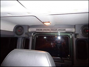

    O do meu carro é igaul a esse da foto! original de fabrica
