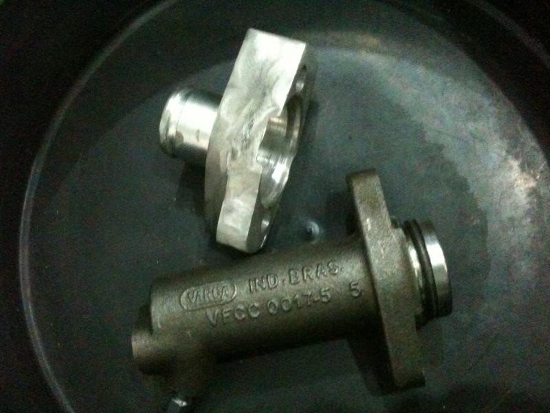

Na Adptação do cilindro escravo de embreagem MB-608 quanto aumenta o eixo de acionamento ?
A USINAGEM É FEITA NO CILINDRO DO MB608 OU É FEITO UM FLANGE COM O CILINDRO ORIGINAL ?
POR FAVOR ALGUIEM TEM FOTOS DESTA ADPTAÇÃO??

Fiz um flange para o cilindro escravo da MB 608 e a embreagem ficou ótima, leve e parecendo com um carro comum.
Abaixo e a qualquer momento voce pode voltar o cilindro original é retirar o flaNge ,importante guardar o cilindro e a haste antiga pois a haste após a colocação do flange tem que ser alongada.
abaixo alguma fotos e quem quiser mais detalhes solicita que envio por e-mail ok!!! Vale a pena o investimento !!!
