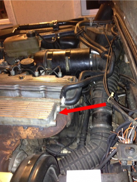

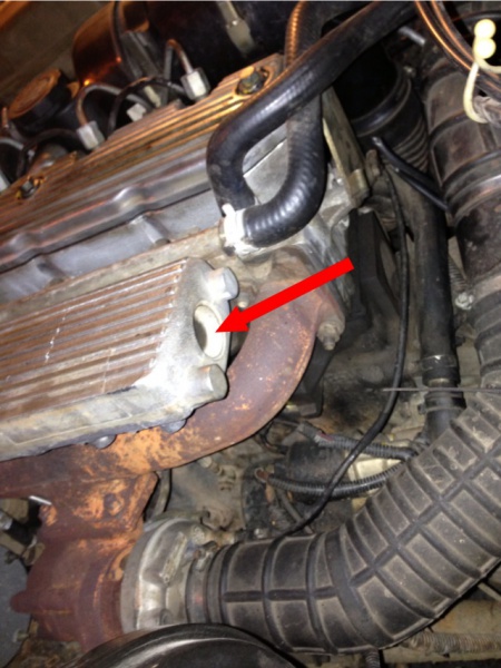

    Citação Postado originalmente por alberto megda Ver Post
    posso instalar nesse lugar que parece um selo? conforme foto? Será que marcaria decentemente? Nao tenho coragem de furar o coletor, e tbm o servço seria mais complicado
    Anexo 424585Anexo 424586
    Alberto, Aí se não estou enganado é onde entra o ar resfriado do intercooler para a admissão, furei exatamente neste selo para colocar um sensor VDO de pressão (e não de temperatura) de onde tiro a pressão do turbo. Você tem de desmontar essa peça para retirar o coletor e daí você entende onde entra e onde sai o ar. Mesmo furando aí entra limalha de alumínio no motor. No meu caso, desmontei tudo, furei na bancada, limpei bem e recoloquei. Só um detalhe, quando retirar o coletor não esqueça de sangrar o turbo também quando recolocar, tem um parafuso para isto, senão ele gira sem óleo. Engraçado, no meu caso o sensor na tampa da Range Rover não funcionou com o MadMan. Como já tinha instalado um sistema anterior e independente com Relay, sonoalarme, luz no painel, não insisti muito e talvez não tenha testado direito. Mas já tinha lido que o sistema da tampa da Range Rover (impedância) é supersensível e precisa de relay para funcionar direito. Mas o bom estar sempre aprendendo.

    Quanto ao egr, tomei coragem, vou desmontar o coletor e fazer no lugar certo! Da uma vontade de furar direto , sem desmontar, isso da!
