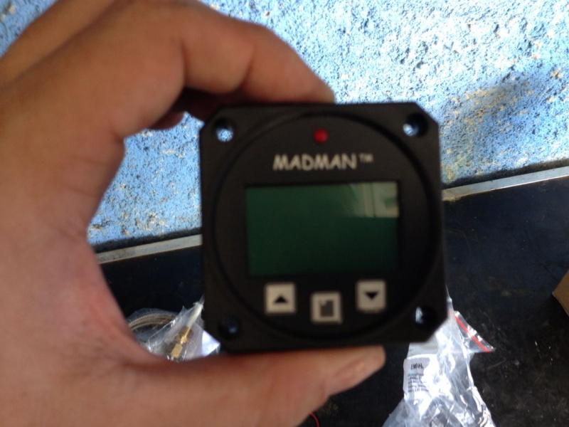

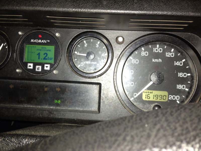

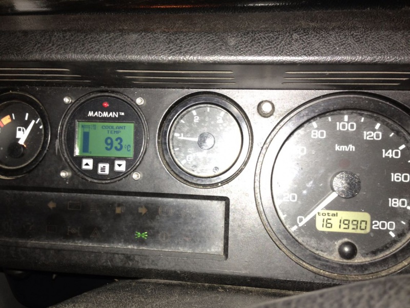

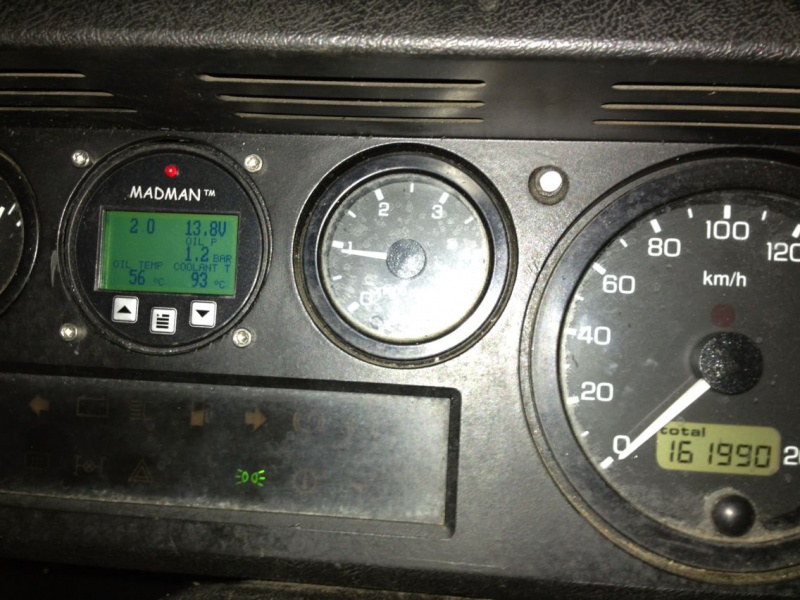

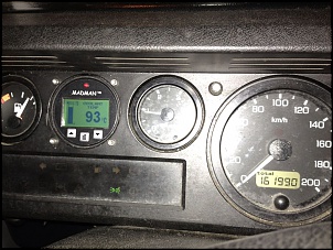

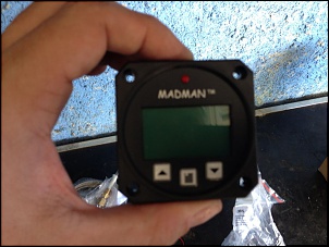

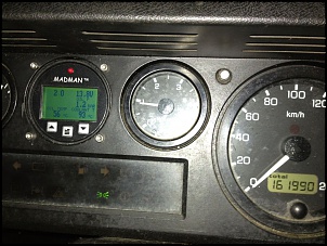

    Instalei o ems2 hj, eita brinquedinho bacana! Amanha posto fotos
    12/04/2007
    São Lourenço/MG
    395
    segue fotosEMS Mad Man.-photo-31.jpgEMS Mad Man.-photo-30.jpgEMS Mad Man.-photo-29.jpgEMS Mad Man.-photo-28.jpgEMS Mad Man.-photo-25.jpgEMS Mad Man.-photo-20.jpg
    12/04/2007
    São Lourenço/MG
    395

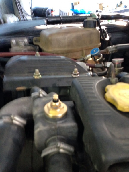

    faltou instalar, gases egt, pois fiquei em duvida onde furar pra instalar o sensor, e o sensor de nivel , quero testar se funciona com a boia que tenho na tampa do vaso de expansão , mas nao deu tempo.
    Então tenho até agora monitoramento:
    TEMPERATURA DA AGUA
    PRESSAO DO OLEO DE MOTOR
    TEMPERATURA DA CAIXA DE TRANSFERENCIA
    ALTERNADOR SE ESTÁ CARREGANDO E A QUANTO
    falta ligar:
    Gases egt
    sensor de nivel, por enquanto sigo com o esquema da boia na tampa

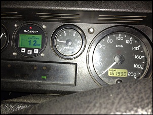

    Amigo, 1.2Bar na pressão do óleo é meio baixo. Fica no mínimo 1.8Bar. Quando liga uns 3.7bar e depois começa baixar.
    Defender 110 - 2004 - Branca
    Defender 110 - 2005 Black
    C10 6cc 1975 / Fazer 600N 2009.
    12/04/2007
    São Lourenço/MG
    395
    Pois é , tbm achei estranho
    quando estou parado em ponto morto ele fica perto de 1.2 bar. Quando começo a andar ele sobe imediatamente pra 2.2 bar e estabiliza
    12/04/2007
    São Lourenço/MG
    395
    Quais seriam os padroes normais?
    o nivel de oleo do carro está ok
