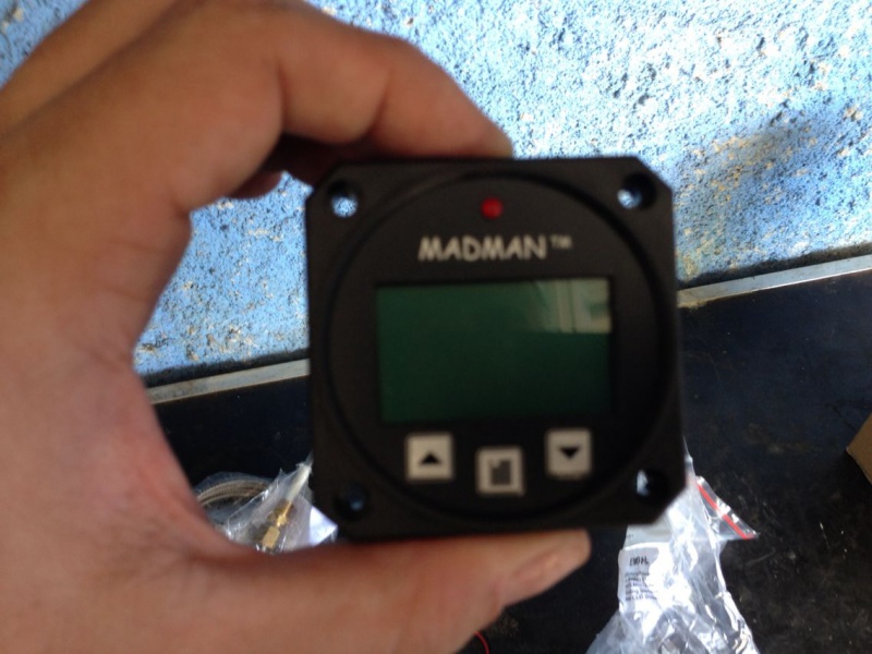

Instalei o ems2 hj, eita brinquedinho bacana! Amanha posto fotos
faltou instalar, gases egt, pois fiquei em duvida onde furar pra instalar o sensor, e o sensor de nivel , quero testar se funciona com a boia que tenho na tampa do vaso de expansão , mas nao deu tempo.
Então tenho até agora monitoramento:
TEMPERATURA DA AGUA
PRESSAO DO OLEO DE MOTOR
TEMPERATURA DA CAIXA DE TRANSFERENCIA
ALTERNADOR SE ESTÁ CARREGANDO E A QUANTO
falta ligar:
Gases egt
sensor de nivel, por enquanto sigo com o esquema da boia na tampa

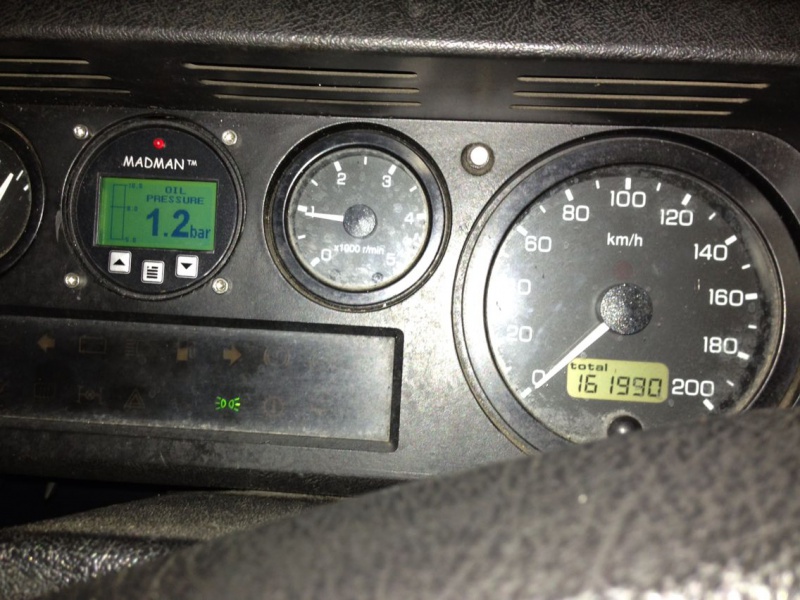

Amigo, 1.2Bar na pressão do óleo é meio baixo. Fica no mínimo 1.8Bar. Quando liga uns 3.7bar e depois começa baixar.
Pois é , tbm achei estranho
quando estou parado em ponto morto ele fica perto de 1.2 bar. Quando começo a andar ele sobe imediatamente pra 2.2 bar e estabiliza
Quais seriam os padroes normais?
o nivel de oleo do carro está ok
