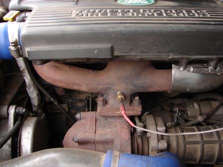

    Olá Alberto, segue foto do sensor na minha Land (mais ou menos no meio da confluência dos dutos dos 4 cilindros para pegar a temperatura de todos, mas você pode colocar onde quiser, até bem na saída do cilindro olhando para a câmara de combustão). Lembre que não pode cortar o fio metálico da sonda, nem dobrar, se ficar sobrando tem de enrolar com cuidado atrás do painel ou na parede corta fogo. Temperatura EGT: marcha lenta 180º, cidade até 350º, estrada até 500 º (porque daí em diante alivío). Coolant: 93º, quando força muito 95º (depende da proporção de anticongelante na sua, na minha é 50 %. Pressáo óleo: 45 -60 PSI. Maior com o motor frio, baixa com o óleo quente e sobe quando acelera. Òleo da transmissão: frio temperatura ambiente. Na estrada até 85º (não sei se é bem preciso pois não está imerso no óleo e sim dentro da caixa no topo (estimo ser uns 5º graus a menos da temp. verdadeira. Abraços, Klempp
    Miniaturas de Anexos Miniaturas de Anexos EMS Mad Man.-posicao-sonda.jpg   EMS Mad Man.-posicao-sonda-ii.jpg

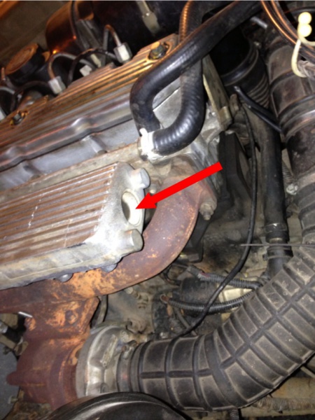

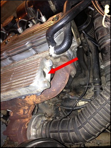

    posso instalar nesse lugar que parece um selo? conforme foto? Será que marcaria decentemente? Nao tenho coragem de furar o coletor, e tbm o servço seria mais complicado

    Meu sensor de pressao de oleo é um vdo (360-081-029-012c) de 10 bar
