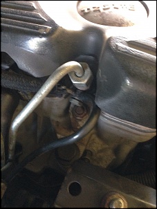

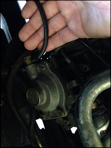

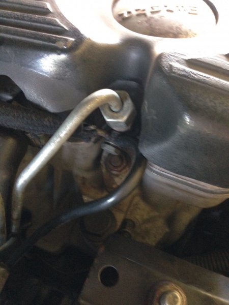

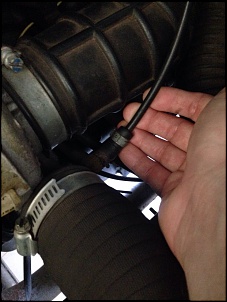

    Alguém sabe se essas mangueiras estão ligadas corretamente
    A mangueira preta lisa que estou segurando foto 1 esta ligada com a foto 3 que tbm estou segurando
    A foto 2 a mangueira sai do turbo e entra no motor
    A foto 4 está meio ruim, mas no final do motor não tem nenhuma mangueira ligada
    Esta correto??? Falta alguma ligação? ?
