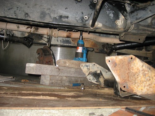

Primeiro desmonte a tampa da caixa e opiso dos dois lados (passageiro e motorista).
Anexo 359276
Desconecte os cardans.
Anexo 359277

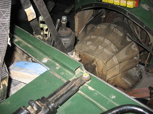

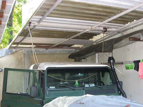

Como eu nao tinha talha ou macaco jacare, utilizei uma tecnica parecida com descrita pelo Clemente.
Utilizei uma corda forte passando por fora do carro para servir de ponto de supensao para as caixas.
No meu caso utilizei a cobertura da minha garagem para fixar a corda (nao passando por cima do teto do carro).
Anexo 359281

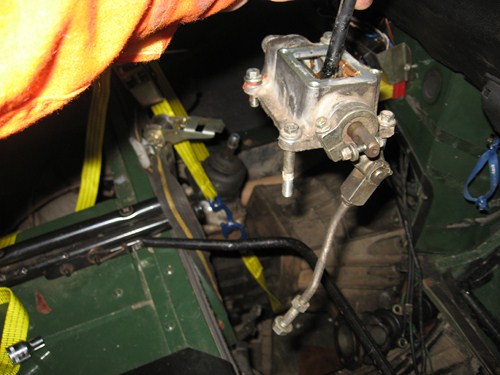

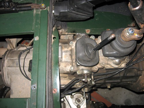

Desconecte todos os cabos e suspiros das caixas.

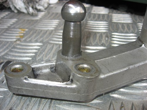

Remova a alvanca dacaixa de marchas e o acionamento da caixa de transferencia (sao apenas 4 parafusos).
A remoção deste acionamento facilita muito o trabalho, principalmente no momento de reinstalar as caixas e nao tem dificuldade alguma (no Workshop Manual nao falasobre esta remocao , mas devia!).
Anexo 359286
Anexo 359287

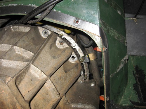

É hora de desconectar as caixas do motorretirando os parafusos da caixa seca.
Para tornar mais segura esta operacao, recomendo posicionar alguns suportes embaixo das caixa de modo que como estaremos trabalhando com o nosso corpo bem embaixo, tenhamos algo mais alemdas cintas para aguentar o peso caso seja necessario.
Seguro morreu de velho!

Como falei, contratatempos aparacem.
No meu caso, uma porca da caixa seca espanou na pior posicao possivel.
Depois de matutar um dia inteiro de como retirar o desgracado, uma luz acendeu e decidi comprar um microretifica (tipo DREMEL) para acabar com a porca maledita !
Anexo 359297Anexo 359299

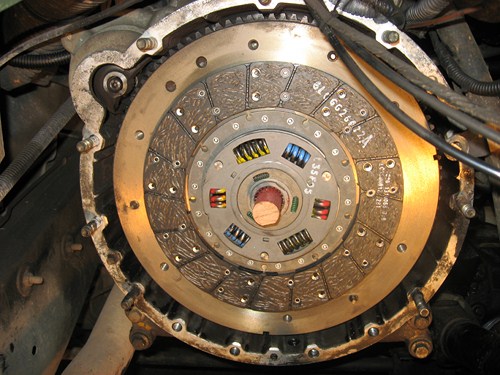

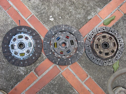

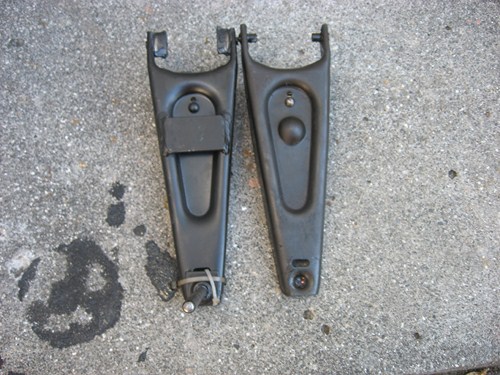

Agora vamos efetivamente trocar o conjunto da embreagem.
Comprei o KIT da APDriveline na Paddock Spares e depois, devido a uma cagada na montagem tive que comprar um novo disco.
Ai comprei o disco da VALEO para a defender 130.
Mesmo instalando o plato AP Driveline e o disco VALEO da 130, o conjunto ficaperfeito.
Anexo 359302Anexo 359304Anexo 359303

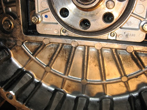

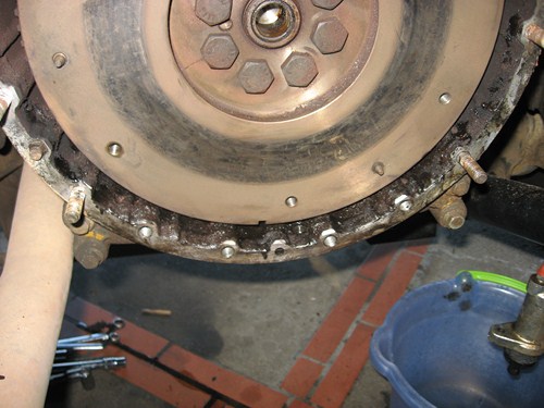

Como havia uma pequena presenca de oleo, resolvi desmontar o volante e trocar tambem oretentor que fica atras do mesmo.
Da trabalho para tirar os parafusos do volante pois sao instalados utilizando trava rosca.
Instalei um novoretentor nacional da marca SABO, que é melhor o original.
Comprei na REBMAR noRio, representante autorizado da Maxion/International.
O problema é quepara a instalaçao ficar perfeita tem que fazer mais dois furos no bloco domotor e abrir rosca com um macho.
Utilizei o retentor antigo como gabarito parafazer os furos.
Coloquei 2 parafusos pequenos para nao fazer nenhum estrago nobloco.
Acho que ficou bom.
Anexo 359305Anexo 359306
