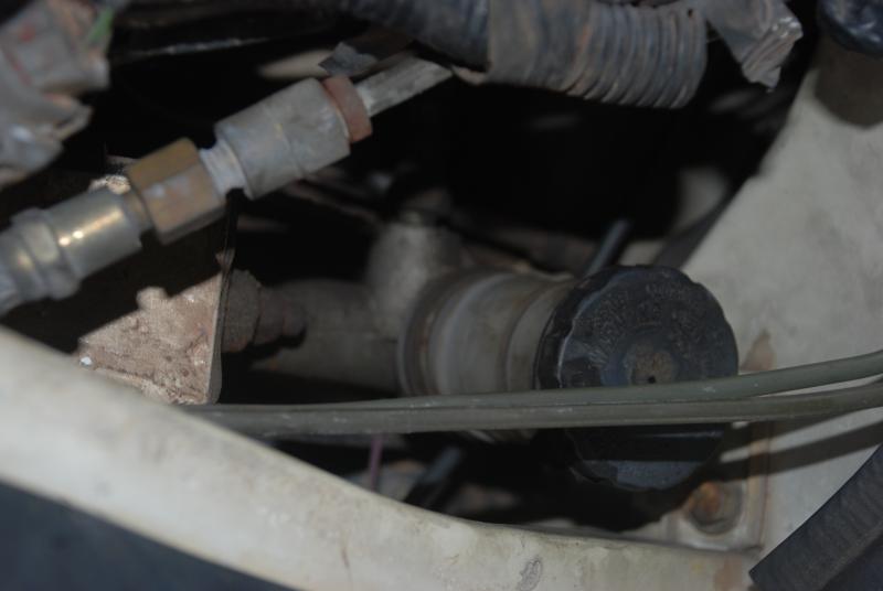

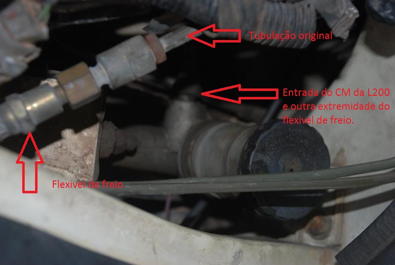

Já havia postado essa foto a algum tempo atrás, mas aqui vai novamente:
Anexo 428857Anexo 428858
A foto não é muito boa, pois o local como vocês sabem é bem apertadinho... mas acho que da pra ver que mantive a tubulação rigida original no lugar, apenas instalei um flexível de freio no final dela e a outra extremidade do flexível foi para o cilindro.
De forma mais simples, usei o flexível como uma "extensão" da tubulação original. Assim, caso decida/precise voltar ao cilindro original, basta desatarraxar o flexível da tubulação e o carro esta pronto para receber a peça original. :concordo: :cool:
