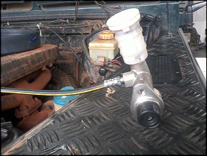

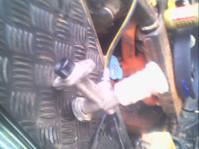

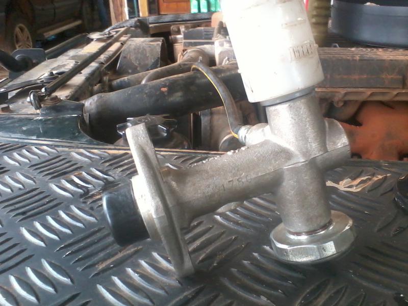

    Embreagem Incomodando!!-2012-01-02-17.45.10.jpgEmbreagem Incomodando!!-2012-01-02-17.45.25.jpgEmbreagem Incomodando!!-img0017a.jpg
    Seria este o cilindro mestre da L200 adequado para a Defender?
    O mecânico não conseguiu regulagem, mesmo usando o eixo da original em substituição ao eixo usado pela L200.
    Como é feita a regulagem deste cilindro mestre na Defender ?

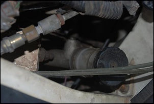

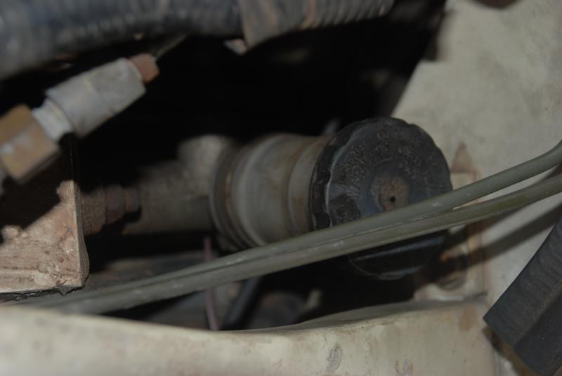

    Pelas fotos, parece ser esse mesmo o cilindro. Seque em anexo fotos do meu cilindro instalado para poderes comparar.
    A regulagem se da através das duas porcas naquele misero espaço a frente do cilindro mestre(debaixo da placa de aluminio).
    Estas usando o cilindro inferior(escravo) original?
    Volto a lembrar que tem que se usar TODO o curso do pedal para conseguir a regulagem 100%, mas depois de feita, é só alegria. A titulo de comparação, o pedal da minha 110 é mais leve que o do fiesta 1.0 que temos aqui.
