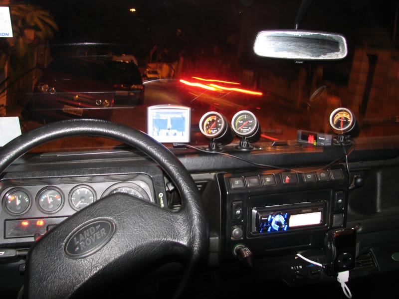

    Citação Postado originalmente por norberto Ver Post
    João Paulo e Lothar,
    Seria possível colocar umas fotos do conta-giros no lugar do relógio.
    Gostei da idéia.
    Norberto
    Segue a foto, é o a direita do painel.
