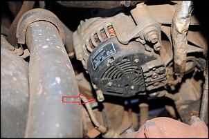

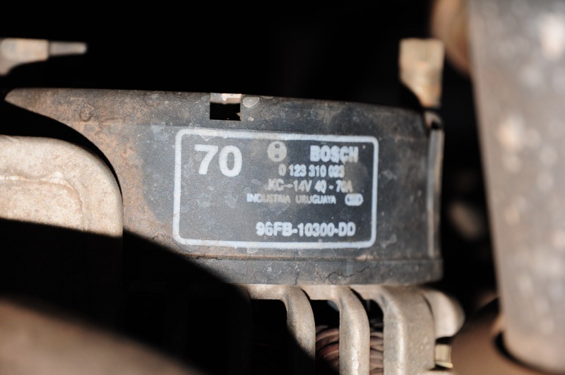

    Amigos, segue fotos do meu alternador bosch, que segundo consta, não é original e não tem o terminal W. Será que esse ponto marcado com a seta na segunda foto não seria o terminal? Tem mesmo que levar no eletricista pra abrir o alternador? Valeu!

    Quanto a pergunta acima, este alternador precisa soldar um fio no terminal "W" de dentro do mesmo, este parafuso não é o certo. Isso é simples e qualquer auto-elétrico faz em menos de 15 minutos!
