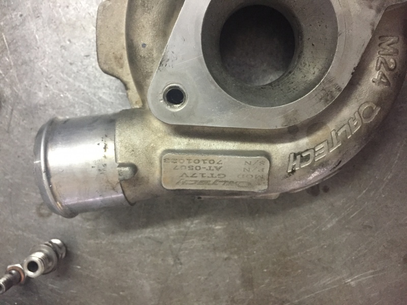

    Enfim a viatura resolver de vez por todas andar de carona, teve que ser guinchada e logico la vamos nos mais uma vez à oficina mecanica.... dessa vez a turbina resolver falar mais alto....
    vejam no que deu...
    Bem segundo o cara da loja de turbinas essa turbina não é a original, vejam...
    Defender Puma 2011 com 100mil km rodados e baixando oleo o que pode ser?-img_0308.jpg
    O foda é comprar uma viatura "aparentemente conservada" e ter tantos problemas pra ajeitar e gastar....
