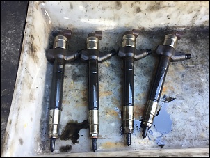

    Antes de desmontar a turbina fiz uma revisão nos bicos injetores,
    2 estavam bons e dois teve de ser trocados, em suma, la se foram mais R$2.000,00 nesse reparo...
    Defender Puma 2011 com 100mil km rodados e baixando oleo o que pode ser?-img_0102.jpg
    LEMBREM-SE DAQUELA TAMPA DE VALVULA QUE COMPREI? então vazou oleo na parte da valvula dela... em suam estou voltando a minha que provavelmente nao tenha defeito nenhum...
