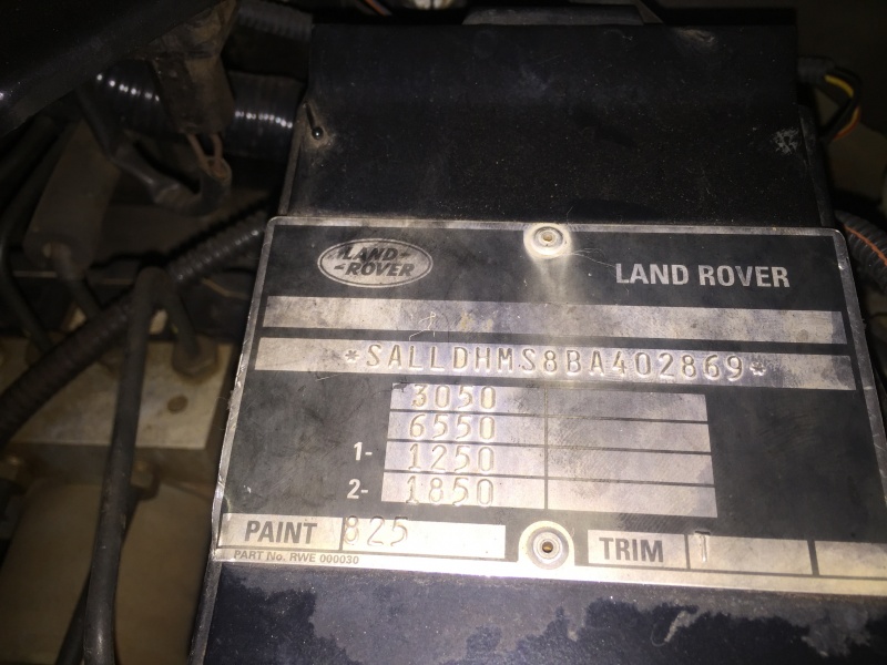

    Defender Puma 2011 com 100mil km rodados e baixando oleo o que pode ser?-chapa_motor.jpg
    Seria esse o numero do motor? - SALLSHMS8BA402869 -
    PELO menos na quantidade de digito parece ser sim...
    Clemente a resposta do Rodrigo foi desanimadora... segue na integra:
