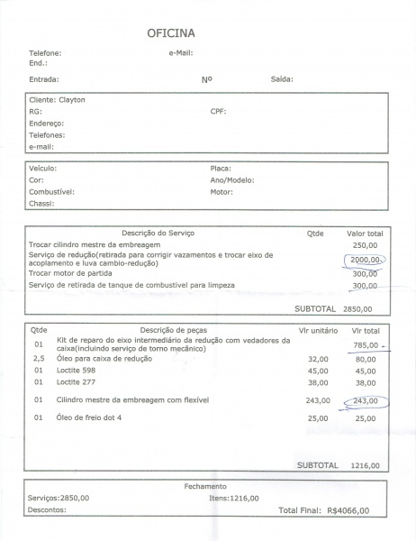

    Depois da troca da tampa como relato anteriormente, o carro ficou gastando absurdamente (oleo diesel), hoje não passa dos 6km/Litro, e isso nao passando de 110/km/h (não em média mas no marcador do velocimetro não passa dos 110km/h)... Em fim vou na oficina mandar retirar os aneis (a mais) que colocou nos pés dos bicos e colocar a minha tampa origina, porque o óleo continua baixando absurdamente la se foram R$850,00 (pro rabo do viado)...
    Deixei ela uma 4 dias em um mecânico em Brasilia, bom mecânico .... más.... me cobrou miseros R$4.066,00 pra fazer os seguintes serviços:
    Anexo 548037
    Bem, sou novato no mundo das Defenders.... contudo não vi serviço pra esse valor absurdo... ou de fato estou enganado e os trabalhos de fato vale tal valor?
    De qualquer forma estou firme e vamos a caça à baixa de oleo do motor e o alto consumo de combustível.... que crei ser devido a mechida nos bicos.... pois antes tava fazendo quase 9km/l..

  • 20/05/2017, 09:40
    Marcelo Oyarzábal
    Clayton, nesse orçamento não tem nada de peça e serviços do motor.
    Achei meio salgado o orçamento, mas, cada região com o seu preço.
    Sobre o óleo baixando, você tirou a mangueira da turbina pra olhar se nao esta passando óleo? Pelo que sei, devido as medidas originais, não se pode acrescentar ou tirar arruelas de bicos.
    Faz o teste do turbo e posta aqui.

  • 21/05/2017, 15:47
    Hugo4x4
    Clayton
    Não precisa do serviço de torno na reduzida, troca somente os o rings do eixo intermediário, cokica de viton. Da para fazer a troca sem abrir e sem retirar o óleo. Precisa de servico de torno quando se troca os o rings e logo aparece o vazamento.
    O problema na "gambiarra" feita pela Land Rover no eixo intermediário precisa trocar idéias para ver como fazer um mecanismo para que a graxa não escape.
    Os outros serviços dão para fazer em casa.
    No orçamento parece que que vai encher a reduzida com Loctite.
    Procura resolver o problema de consumo de óleo primeiro.
