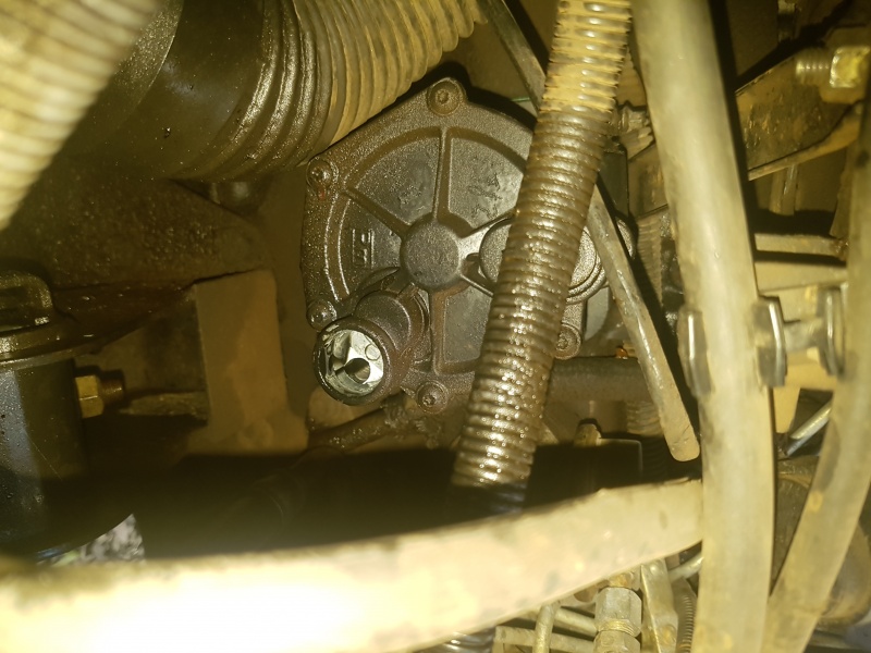

    Bom dia pessoal. Estou com um grande vazamento na minha Defender. Acredito que encontrei a origem.. é a bomba de vácuo que perdeu o selo. Há algo que possa fazer para "remendar" ou somente mandando para reparo? Comprei essa bomba na Perin em Maio/2016.
    -20170919_123100.jpg A foto ficou virada, mas acho que dá pra entender...
    abraços!

    Se perdeu a tampinha verifica se Perim colocou cola para fixar e vedar, se não há rastros pede para refazer o serviço na garantia.
