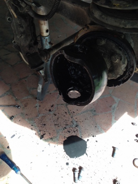

    2 Anexo(s)
    DIY Finalizado!
    :safari-rig:
    Pessoal ontem fiz (com a ajuda de 2 amigos) a troca dos rolamentos do munhão e correu tudo bem.
    O rolamento superior estava completamente esfacelado, com a coroa de roletes retorcida e sem nenhum vestígio deles. Encontrei alguns pedaços misturados na graxa que fica dentro do munhão. Enfim, por sorte não tive problemas com a homocinética.
    Sobre o job, aquela velha história, preparei a câmera, as ferramentas, as peças, enfim, todo o aparato. Mas depois que começamos a mexer e ficar com a mão toda suja de graxa, fica complicado tirar fotos. Ainda que conseguimos salvar duas!

    Obs: primeiro sacamos o cubo, com disco, junto com a parte frontal do munhão. Logo em seguida a homocinética + semi-eixo. Limpamos tudo e montamos os rolamentos nas esferas do munhão. Seguindo a dica do Hugo e Gustavo, comprei um pino novo FTC 2882 e 2 rolamentos Timken 11590/520. A graxa utilizei quase toda a lata de 500g de Molycote BR 2 plus. Remontamos, apertamos tudo e pronto! Roda sem folga e sem barulho.
    Marquei bobeira e não substitui o retentor do munhão. Agora espero que ele aguente e não vaze, senão terei que abrir tudo novamente (fazendo e aprendendo)...
    Uma dica importante, na remontagem, atenção nos pontos que prendem a chapa protetora do disco para não ter que montar e desmontar as peças várias vezes.
    No mais, fiquei bem feliz por conseguir resolver esse job e com certeza dei a atenção que a minha Def. precisava.
    Agradeço aos companheiros Hugo e Gustavo pelas dicas e incentivos ao DIY!

    Felipe,
    atenção à graxa!
    A graxa que vai no munhão é líquida, bastante diferente daquela na lata. Geralmente utiliza-se uma bisnaga específica para isso, part nr: STC3435
    Alguns misturam com óleo 90, mas com o tempo a mistura começa a separar, especialmente quando estacionado, e então começa vazar pelo munhão.
    Para evitar vazamentos, é importante substituir a guarnição de vedação e verificar o estado da superfície da bola do munhão.
    Abraços e parabéns pelo job!

    Fala Meccano, obrigado, curti muito fazer esse trampo! Gastamos mais ou menos umas 3 horas, boa parte delas limpando toda a graxa antiga para remontar com a nova.
    Acredito que seja possível sim, pois até onde lembro o suporte é preso em 3 pontos (no pino superior, numa chapinha junto ao pino inferior e no parafuso limitador do giro da roda). Além desses 3 pontos ela tem um encaixe (aba) na pinça de freio e essa que talvez tenha que soltar, pois quando remontamos tivemos que soltá-la mais uma vez por conta desse encaixe. Para soltar a pinça, o melhor é usar um soquete 13 estriado.
    Abraço e boa terapia!

    Fala Clemente, obrigado pela dica!
    Como não poderia esperar pela graxa one shot, procurei uma solução caseira. Encontrei diversas graxas para homocinética, porém optei pela molycote. Uma dúvida: qual o problema que pode causar se mantiver essa graxa com densidade maior? Creio que pela quantidade, o munhão está completamente cheio. Procurei algumas informações nos fóruns gringos e me parece que essa graxa STC3435 ou similar, somente a LR que usa, você sabe o porquê?
    No mais, tudo indo bem, nenhum vazamento, nenhum barulho.
    Esse pino/rolamento gasto não pode ser o grande causador do tão debatido shimmy?
    Felipe
    Felipe
    Sim. A troca do pino e rolamento resolveram meu problema. Já havia trocado as buchas, barra direçao .... até que substituindo os rolamentos devido troca da homocinética ...... shimmy sumiu!!!
  • 22/05/2014, 09:06
    Felipe07
    Pois é Gustavo, essa me pareceu a melhor explicação até o momento. Claro que não vamos reinventar a roda, mas naquela lista de providências para eliminar o shimmy eu incluiria o pino e o rolamento superior entre as primeiras.
