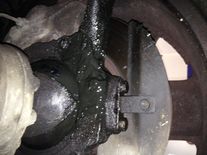

    Olá pessoal!
    Minha 110 esta fazendo um barulho estranho na roda dianteira sempre com a direção virada. Um estalo forte de ferro com ferro.
    Hoje pela manhã percebi que houve um vazamento de graxa no munhão.
    Alguém tem idéia do que pode ser? Rolamento de roda? Rolamento do munhão?
    O barulho não é um tec téc. de homocinética, mas um estalo seco.-image.jpg-image.jpg
    Obrigado pela ajuda.
    Felipe

    Certamente é homocinetica.
    Minha 90tinha (2002) também esta com mesmo problema. Estou trocando:
    STC3051R JUNTA HOMOCINETICA
    FTC3646 JUNTA DO MUNHAO
    FTC3276 RETENTOR DO SEMI-EIXO DIANT. DEF.
    FTC3401 RETENTOR DA ESFERA/MUNHAO
    FRC4206 JUNTA DO RETENTOR DA ESFERA
    TAR100040R KIT DE REPARO DO PINO MESTRE
    606666 Rolamento inferior (mesmo nacional Timken 11590/11520)

    Problemas nós rolamentos ou homocinética danificaram o retentor pequeno do munhão, está passando óleo do diferencial e por isto tem perdas de lubrificante, têm que abrir tudo para descobrir, parece ser homocinética.
    Não compra o kit de reparo do pino mestre mencionado por Gustavo (peça nº25), se tiver este tipo troca pelo FTC2882 (peça nº7).

    Hugo e Gustavo muito obrigado pela ajuda.
    Tenho dúvidas sobre a homocinética pois o barulho q faz é uma pancada seca (tum) e não o estalo clack clack clack com direção virada e tracionando característico de homocinética. Tomara que seja só o rolamento e retentor. Vou abrir e conto o resultado.
    Valeu! Abs, Felipe

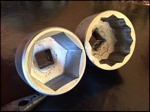

    Molas arreadas não danificam o retentor, tenho duas chaves 52 mm, uma fabricada com tubo (ver em http://www.4x4brasil.com.br/forum/la...ml#post2053591) e uma soquete estriada, está última pedi para um torneiro retirar um pouco da fase, a porca é estreita e com a chave original não se consegue apertar, escapa a toda hora, melhor seria uma sextavada rebaixada porque a porca é sextavada.
    Para apertar com a soquete rebaixada precisa retirar a trava de segurança e empurrar o semieixo para dentro, porque o semi pega no fundo da soquete.
    Na foto à direita é a estriada rebaixada de 52 mm, à esquerda coloquei uma de 50,8 (2") sextavada original somente para ver o encaixe que retirei da estriada.
