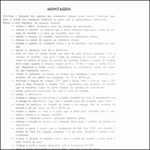

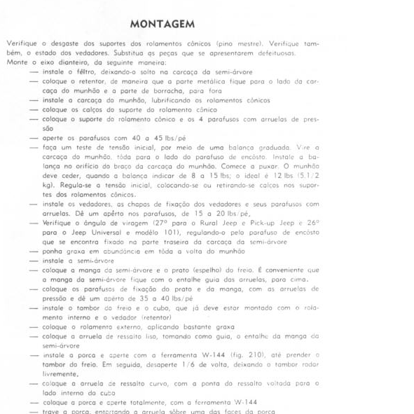

    Eu já pesquisei sobre isso e não achei nada no manual do cj.
    A única referencia a quantidade de graxa no munhão eu encontrei num velho manual do mecanico willys.To anexando aki a parte que fala nisso.Repare que manda colocar o que couber.
    Outro detalhe é que deve ser trocada uma vez por ano em uso urbano.Duas vezes em uso rural.E em trilhas não fala nada.Afinal quando fizeram o Jeep ninguem imaginou que 30 ou 50 anos depois uns malucos iriam estar usando esses veículos para fazer trilha.
    Eu uso o olhometro mesmo.Encho a mão de graxa e meto pra dentro.Ela previne da agua chegar ao rolamento.Agora troque com frequencia, ou espere o rolamento dar folga.
    Sou totalmente contra o uso de arame. Só em emergencias.

    Conforme o Manual do Mecânico da Ford, a quantidade é "em abundância"
