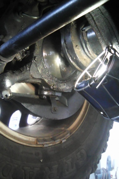

    Bom dia Pessoal!
    Não entendo muito sobre isso, mas a minha 90 ta com um problema parecido (acredito eu)... será que é o mesmo caso? (Se precisar tiro umas fotos melhores).. Anexo 559911

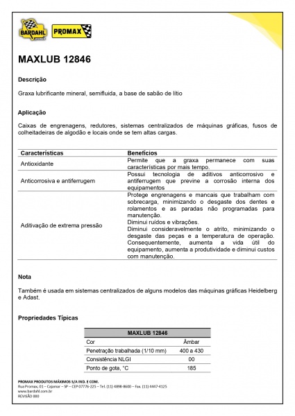

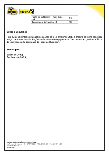

    4) Procurei em distribuidores e fabricantes nacionais e encontrei diversas graxas EP 00, todas para uso industrial. Problema: são vendidas em tambores de 200L. Entrei em contato com o departamento técnico da Bardahl, me orientaram e me enviaram diversos Boletins Técnicos de algumas graxas que se encaixavam nessa especificação: EP 00 (eles possuem um excelente atendimento técnico). A que me pareceu mais adequada é a Graxa MaxLub 12846 e o bom é que ela é vendida em embalagem de 1kg. Como se usa cerca de 330ml em cada munhão, 1 kg dá e sobra para os dois lados (apesar de não saber qual a massa específica dessa graxa, a quantidade foi mais que suficiente para os dois lados). Essa graxa é mineral, a base de sabão de lítio com aditivo EP e viscosidade NGLI 00. Segue o boletim técnico:
    Anexo 566019Anexo 566020
    Como ela é indicada para uso em caixas de engrenagens e contém aditivos EP, antioxidante (evita a degradação da graxa), anticorrosiva e antiferrugem (protege os materiais), achei-a adequada aos munhões. A única dúvida que fiquei foi sobre a temperatura de trabalho de 130ºC, pois por ficar junto ao freio os munhões também aquecem. Espero que seja adequado.

    A graxa indicada MaxLub 12846 não é adequada para os munhões, a Land Rover indica para a Defender graxa sabão de lítio com Dissulfeto de Molibdenio NLGI 00, a Lumobras tem.
    Há doze anos que utilizo em cada munhão 250 g de graxa Molykote br 2 plus + 100 g de óleo 90 EP de diferencial, as homocinéticas estão intactas.
    Oi Hugo, boa noite!
    Por que a MaxLub 12846 não seria indicada? Pela ausência do Bissulfeto de molibidênio?
    Abraço,
    Rodrigo
  • 11/05/2019, 01:04
    Hugo4x4
    Sim, o fabricante indica graxa com S₂Mo.
