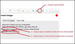

    Ricardo e Denilsom, parabéns e sejam muito bem vindos ao fórum.
    Pra anexar fotos siga o esquema abaixo
    Abraços!
