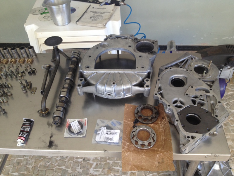

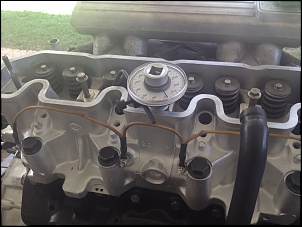

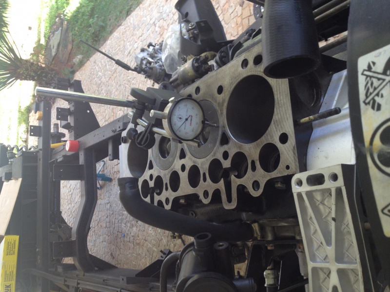

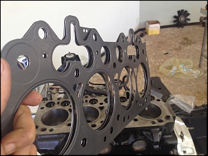

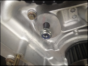

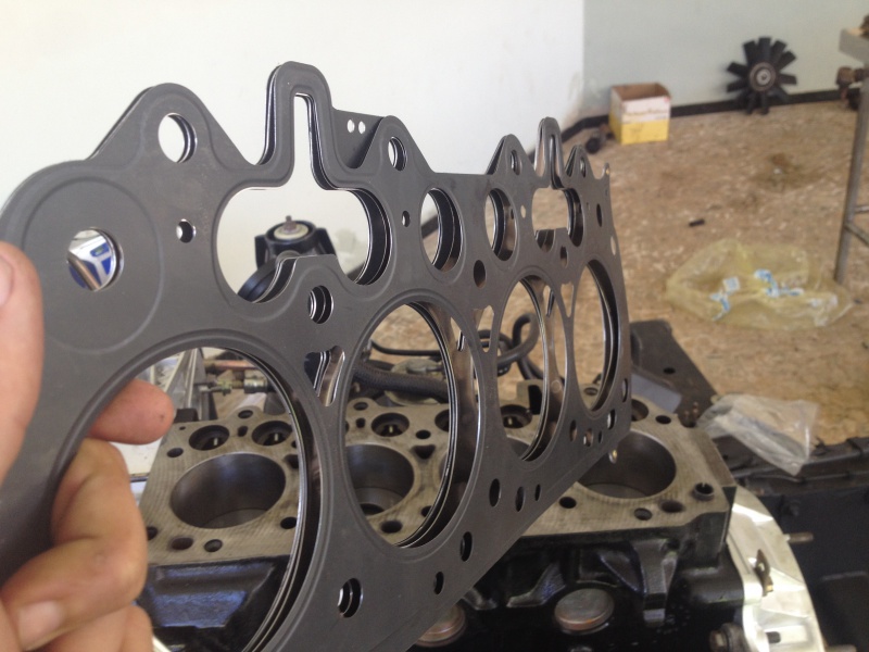

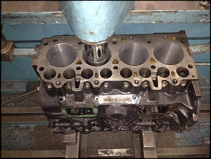

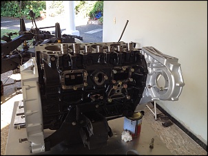

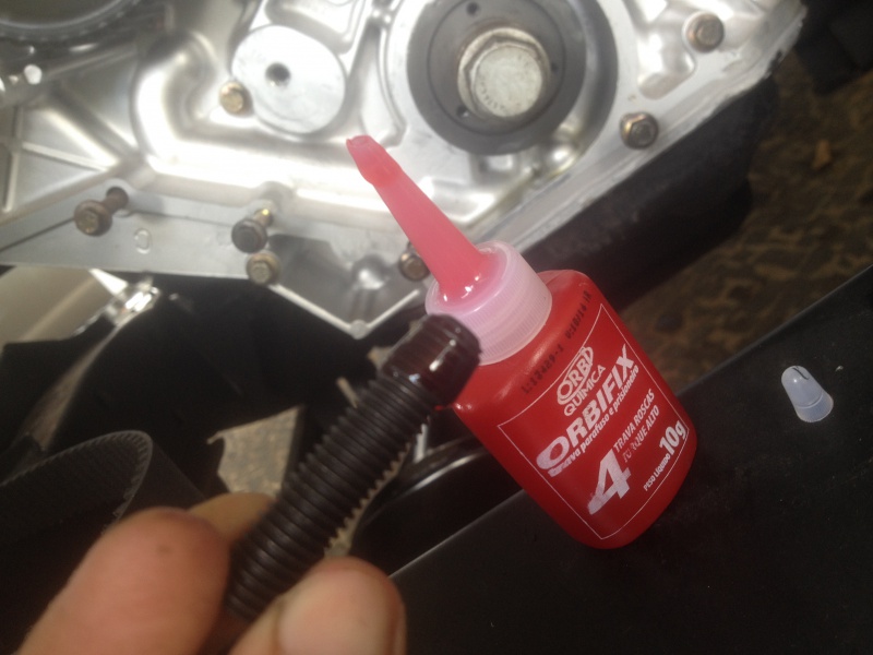

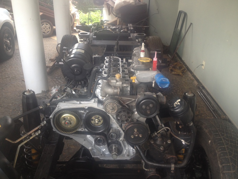

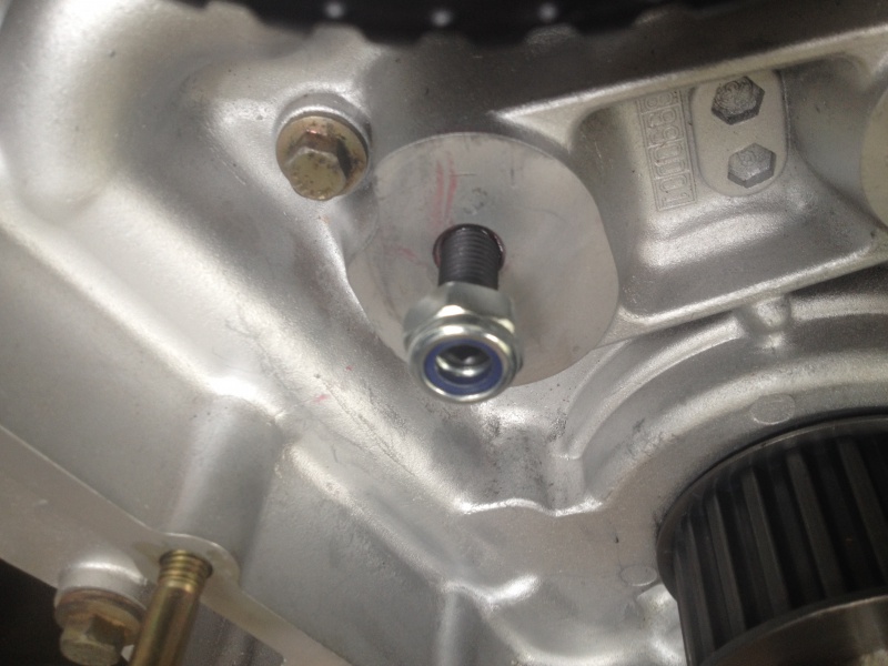

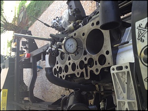

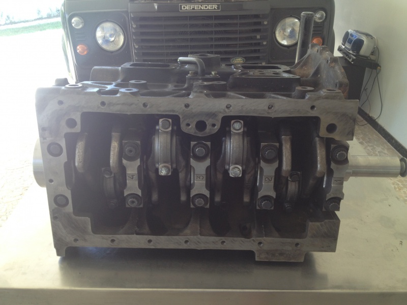

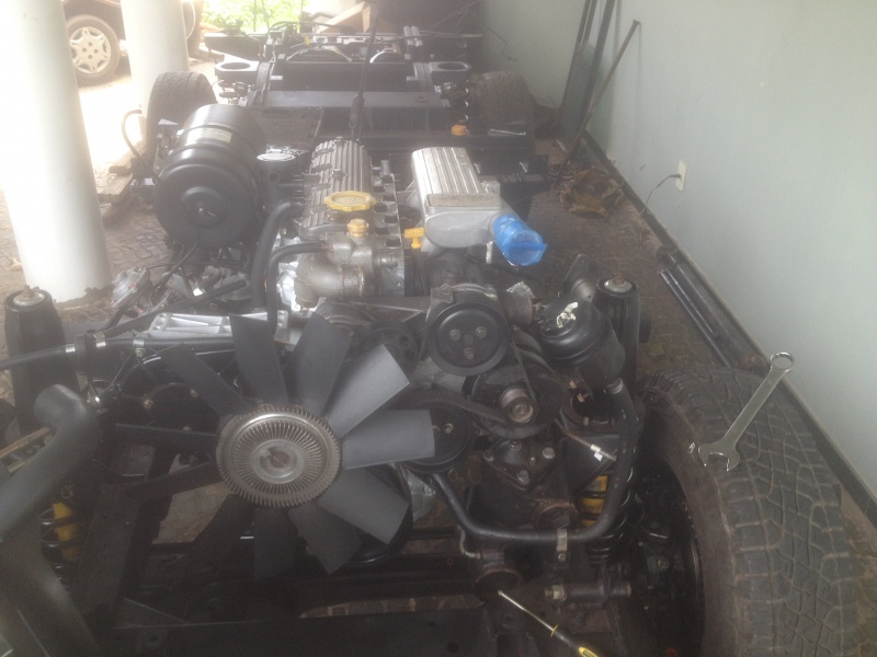

    Galera to começando a separar as fotos aqui e vou postando algumas!!!
    motor
    Agora com uma 90 e uma 110 em casa!!!!-img_2655.jpgAgora com uma 90 e uma 110 em casa!!!!-img_2683.jpgAgora com uma 90 e uma 110 em casa!!!!-img_2686.jpgAgora com uma 90 e uma 110 em casa!!!!-img_2724.jpgAgora com uma 90 e uma 110 em casa!!!!-img_2865.jpgAgora com uma 90 e uma 110 em casa!!!!-img_2867.jpgAgora com uma 90 e uma 110 em casa!!!!-img_2869.jpgAgora com uma 90 e uma 110 em casa!!!!-img_2911.jpgAgora com uma 90 e uma 110 em casa!!!!-img_2913.jpgAgora com uma 90 e uma 110 em casa!!!!-img_2914.jpgAgora com uma 90 e uma 110 em casa!!!!-img_2919.jpgAgora com uma 90 e uma 110 em casa!!!!-img_2921.jpg

    Que demais Pedro, parabéns
    Muito legal trabalhar só no chassi assim como você está fazendo.
    Já começou a pintura?
    Abraços!
