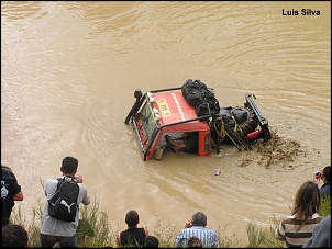

    Dê uma olhada nestes Td5s aqui, acho que o dono deles não os usam para dar voltinha na praia nem ir ao shopping.

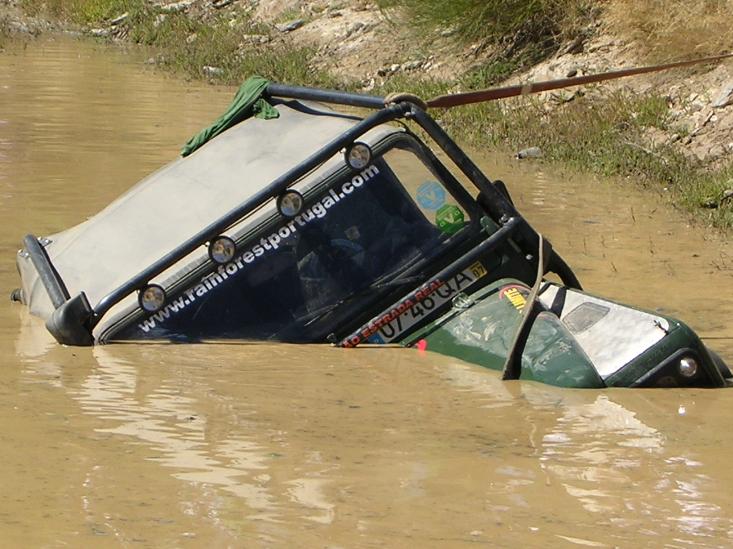

    Outro Td5

    A electrónica do Td5 não é mais do que um estigma....é um motor muito fiável quando utilizado em condições severas!! Falo por experiência e do que vejo, nada mais!
    Quanto às matérias da LandPortugal não são mais do que artigos de opinião, muitas vezes de adeptos Landrover que usam o Land para ir ao shopping e dar uns passeios por estradões!! Já li em revistas muito mais conceituadas que o melhor motor era o 200tdi, outras que era o 3.9V8, outras que era o td5...Depende muito de quem escreve e como tal é muito subjectivo.
    Eu já dirigi os dois em Defenders, não trocaria o meu td5 por um 300!
