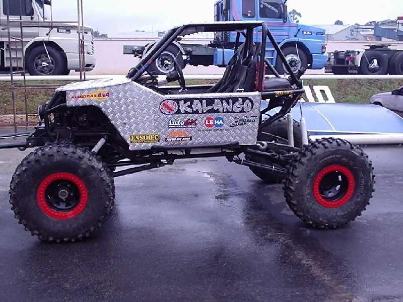

    Vou postar uma foto que copiei aqui do 4x4 Brasil.
    O bixo ficou show de bola mas a traseira não deve ter ficado muito boa para trilha.
    O cara usou um feixe de molas longitudinal com o eixo rígido fixo numa extremidade, é uma boa idéia mas o desempenho acho que....
    Flávio...

    Citação Postado originalmente por Flávio Cadore
    3- Semi-eixos porque eixo rígido é coisa do passado.
    Se precisar de grande curso vai cair nos eixos rígidos.
    Mesmo por questões de resistencia pode ser melhor os eixos rígidos.
    Flávio...
    É uma solução mais barata que funciona, mas as helicoidais dão um resultado melhor.

    Essa configuração é interessante, usa eixo rígido com suspenções independentes e molas helicoidais:

    É muito bom quando alguém daqui nos presenteia com alguma informação real! Essa Gaiola 4x4 que você nos apresentou, na foto acima, é mesmo muito interessante. Possui eixo rígido na frente e suspensão independente na frente e na traseira, porém, o motor é atrás...
    O eixo traseiro também é rígido?
    Será que o motor é central, longitudinal ou traseiro?
    Como terá sido feita a transferência, se é que teve, do motor frontal, para a trás?
    Quais são aquelas molas e aqueles amortecedores?
    Seria possível que você nos desse mais informações sobre este
    veículo?
    Qual os tubos utizados na confecção dessa Gaiola? SCH ou Aço-cromo-molibidênio?
    Somente possui a foto?

    Respondi ao Paulo em uma MP e vou compartilhar com o pessoal do forum.
    Encontrei essa foto no site http://www.teamallproracing.com, estava pesquisando por rock crawling no google quando ví essa gaiola.
    Segue as especificações colhidas no site:
    # Type 4 VW Fat Performance 3.0 liter motor
    # 100 inch Wheel Base
    # Sway-A-Way 14” Coil Over Front Shocks
    # 3-Link Front/Rear with Pan hard Bars
    # Complete Tube Frame Chassis
    # Chevrolet Power glide Transmission
    # Atlas Transfer Case
    # BFGoodrich Krawler Tires
    # Mickey Thompson Wheels with OMF Beadlocks
    # Ford 9” Differential with Detroit Lockers
    # CTM Axles 300mm
    # Warn Winch
    # MasterCraft Racing Seats
    Espero ter ajudado.
