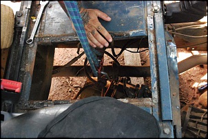

    Daí que tirei fora!!! O oleo da caixa estava todo na caixa-seca!!!
    agora partir p dar uma visualizada por dentro, esperar esse sol amenizar!
    130 encantada!!!-dsc_0424.jpg130 encantada!!!-dsc_0412.jpg130 encantada!!!-dsc_0422.jpg130 encantada!!!-dsc_0398.jpg

    O óleo vazou para frente? Você anda com o bujão da caixa seca fechado e por isso não viu, né? Eu também ando mas sempre estou de olho!!
    Deveria ter completado de óleo para ver o barulho se melhorava... mas agora esta fora num dá mais! Menos mau é não ter cavacos de metal... limalha é normal e deve ser desses 150km que andou seco! Se não superaqueceu e travou 80% de chance de ter moído o rolamento e o retentor num aguenta... Quando escutou o barulho a 150Km de chegar. devia ter parado... e checado o nível. Se tivesse baixo, tirado o bujão da capa seca. Se não escorreu fora parou em algum lugar! No caso completado e seguido sem exigir muito. Mas agora já foi.
    Já que esta com a mão na massa confere os rolamentos e folgas Faça isso em um lugar livre de poeria e sujeira!!!!!... já importa um kit de junta, retentores e rolamentos se for fazer o serviço......
    isso deve te ajudar: http://www.landroverweb.com/Pdf-file...l%20Manual.pdf
    Bacana as fotos!!
