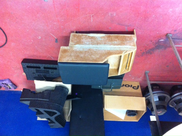

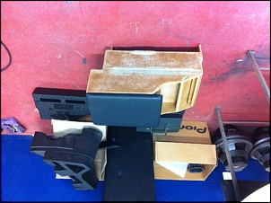

    nova caixa central/apoio de braço....
    ele ficara mais razo que o normal, pois a parte debaixo foi utilizada pra fazer a caixa do subwoofer, que ficara virado pra baixo. na parte de cima, tem o porta copos, um porta objetos na frente do porta copos, e o porta trecos grande.. atraz tem a caixa com o inversor, onde tera duas tomadas 110v e duas tomadas 12v, alimentados pela segunda bateria.

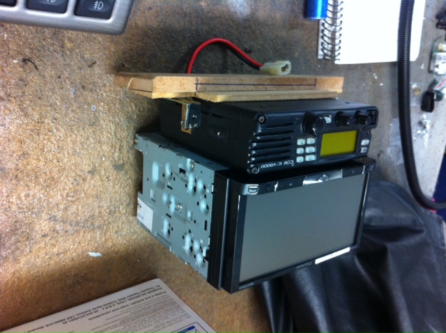

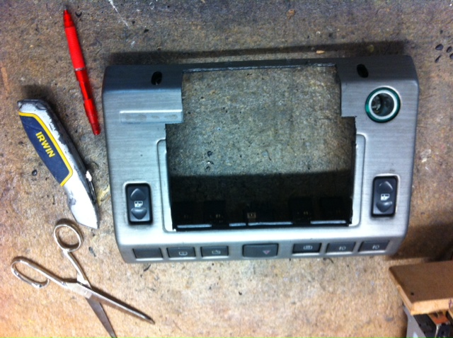

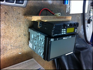

    Bom, to apanhando aqui na postagem de fotos, mas vou continuando....
    estamos alterando tb o painel central, onde vai ser colocado um dvd mais moderno, com entrada usb, iphone, viva voz, etc etc etc ... vou instalar tb o meu radio v8000. pra isso, vai ser feito uma moldura nova .. assim que ficar pronto eu posto resultado... por enquanto ta assim:

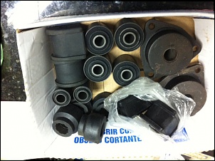

    Foi trocado tb todas as buchas dos tirantes que seguram o eixo no lugar e das barras estabilizadoras...
    muito caro estas buchas.... mas acho q vai durar muito tempo...
    Defender 110 Black Edition 2005/06-foto7.jpg
    essas buchas aqui no brasil sao mesmo muito caras, to pensando em importar, o orçamento na brit-car ficou um pouco mais de 100 euros
    abraço, Pedro

    Citação Postado originalmente por petcho Ver Post
    abraço, Pedro
    pois entao, paguei mais de mil reais nessas buchas ai... ta loko....
    Defender 110 Black Edition 2005/06-foto.jpgDefender 110 Black Edition 2005/06-foto2.jpg
    Essa central multimídia é muito pesada???
    Na Black temos um Dvd com essas funções(Parecido com o que vc tinha na sua) só que com algumas firulas como Tv Digital HD, e algumas outras funções que não sabemos até hj! rsrsrs Esse fim de semana resolvemos colocar um som melhor nela(Ficou até meio exagerado!hehehe) abrimos o painel e tem uma quantidade de caixas e conversores!!!
    O antigo dono pagou os olhos da cara segundo a nota e nunca usou!
    Abraços!

    Citação Postado originalmente por Fabrício Bastos Ver Post
    Abraços!
    Agora estaos pensando em colocar uma camera de ré(pra aproveitar! já que está lá...)
    sorte a sua né.. heheheh
    é um dvd pioneer, com essas coisas todas ai ... mas o que eu mais quero é a funçao dvd mesmo e ler pen drive e ipod.. ehhehe.. o som to caprichando tb, to colocando o que tinha na minha triton. só nas portas que ficou meio estranho, pq o altofalante sai bem pra fora, tenho q ver como resolver isso ainda...
    sobre o peso, sim, mto pesado mesmo... mas o suporte é feito por dentro... nao fica fixado na moldura, a moldura só encaixa encima... se prender aquilo tudo na moldura, ela racha no meio na primeira lombada..ehhehe
