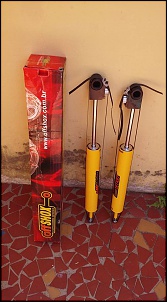

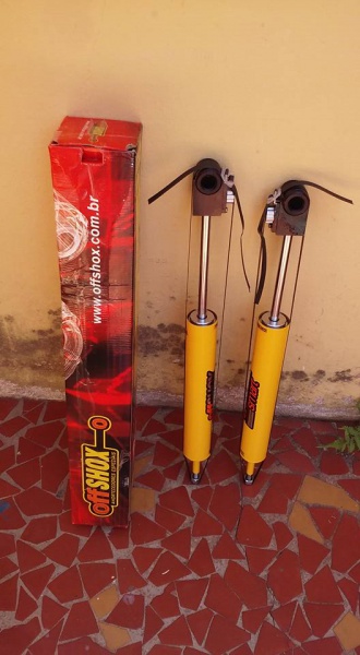

    Usuário Avatar de Eduardo Tescarollo
    22/01/2007
    Itatiba/SP
    62
    834
    Chegaram!!!
    Miniaturas de Anexos Miniaturas de Anexos torca de amortecedores defender 110  marca off-shox-amortecedores.jpg
