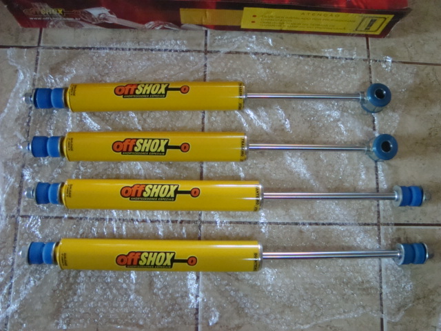

    torca de amortecedores defender 110 marca off-shox
    Oi gente, comprei amortecedores novos. Optei por uma marca que eu não conhecia e nem acho que seja famosa (pelo menos pra mim pois nunca ouvi falar), mas devido a conversas que tive com pessoas que usaram amortecedores da marca, e, depois de pesquisar mais sobre o produto, acho que vale a pena experimentar. No site da off-shox tem bastante detalhe. Saiu por R$445,00 cada um. Comprando numa loja aqui em Brasília era R$570,00. você preenche uma ficha dizendo como utiliza o carro, se quer mais performance ou conforto, dentre outras coisas, e, eles fabricam e calibram o amortecedor de acordo com as especs desejadas, achei muito legal isso.
    Gostaria de saber se alguém usa ou já usou amortecedores dessa marca.
    Seguem algumas fotos para vocês verem.
    Os meus amortecedores eram originais ainda e eles estão acabados e ainda por cima as buchas dos amortecedores da frente, aquelas que ficam na parte inferior do amortecedor, com aquele prato de ferro no meio delas, pois é, essas buchas estouraram duas vezes, não sei se as que coloquei e eram da marca britparts que não prestam ou o prato foi danificado por eu ter rodado com os amortecedores praticamente sem buchas e batendo no prato por um bom tempo.
    Estou querendo trocar eu mesmo as peças, parece ser fácil. Alguma dica no procedimento de troca?
    Será que é melhor eu tirar os pratos e levar na retífica para acertar os buracos deles de acordo com as buchas novas??? As buchas que vieram com os amortecedores são novas e de um material bem melhor do que as de borracha, tudo feito sob medida para a defender 110.
    me ajudem aí nas dúvidas!
    Valeu galera!

    Parecem muito bons! A reputação também.
    Parecem ser do tipo mono tubo (verifique esta informação) o que no caso do Defender requer algum cuidado quanto as unidades do eixo traseiro.
    Se tomarem um golpe de uma pedra atirada pelos pneus dianteiros (algo bem comum em estrada de cascalho) podem-se deformar e assim impedir o movimento do pistão.
    Recomendo também o uso de coifas para as hastes.
    Deformações nos tubos externos dos meus OME sempre foi uma constante. No meu 90 um dos amortecedores tomou um pseudo paralelepípedo atirado por um caminhão no sentido contrário. Mesmo assim jamais apresentaram problemas, pois serem do tipo de duplo tubo; não tão eficientes quanto os amortecedores mono-tubo, porém suportam batidas de pedra.
    Verifique a informação.
    Outra coisa que gostei nos off-shox, é o fato de poderem ser eternamente reparados, uma postura MUITO bacana com o meio ambiente. Amortecedores são os itens mais difíceis para serem reciclados, pois geralmente são blindados, contendo óleo, guarnições, borrachas, etc... Louvável postura.
    Hoje provavelmente apostaria no off-shox, e com certeza a proximidade de relacionamento poderá render produtos cada vez melhores para nosso uso.
    Abraços e mantenha-nos informados.

    Pauleo,
    fiz este job neste final de semana, foi bem tranquilo - troquei por BOGE Heavy Duty, bem mais largo que o original (apesar de tamanho não ser documento).
    Recomendo ir em alguma loja de autopeças e comprar 4 coifas para os amortecedores. Leve seus amortecedores e peça para o vendedor alguma que proteja a haste.
    Não precisa retifica nenhuma. Pelo que vi estes amortecedores servem para Defender >= 1999.
    Tem um passo a passo para os dianteiros em
    How to - replace a 200 TDi Defender front Shock Absorber. - Land Rover Zone
    Os traseiros são mais fáceis ainda.
    Para soltar o parafuso superior do amortecedor dianteiro, se não tiver uma morça, dá para segurar com uma chave 7mm.
    Boa sorte.
