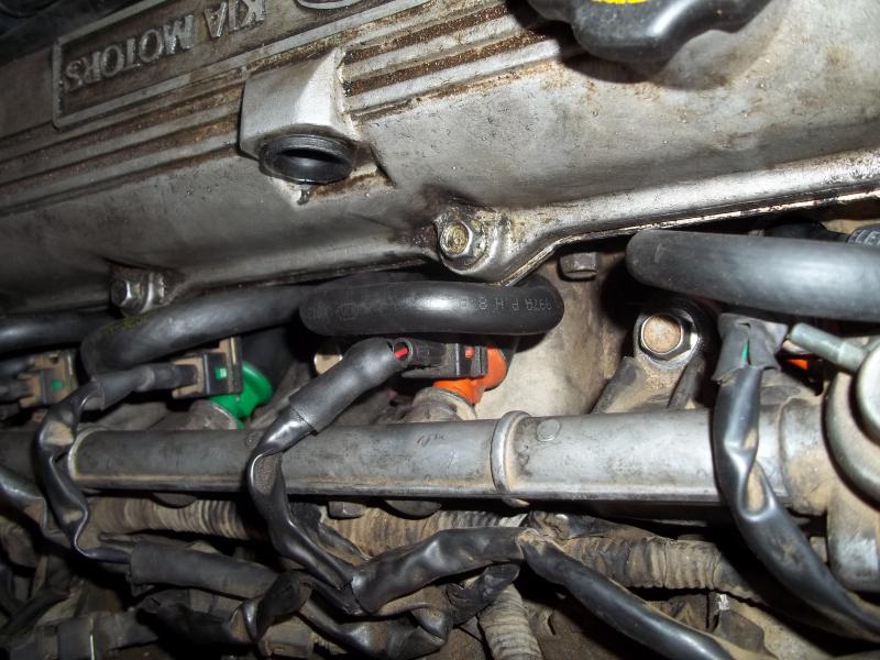

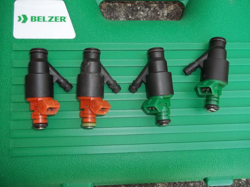

Alguém sabe me dizer se a sport usa dois bicos injetores verde e dois laranja? É isso mesmo? A numeração deles é diferente.
To dando uma geral na minha, arregacei as mangas e consultando o Kia Global Information System (KGIS)
Depois eu posto as fotos dos serviços!
Os dois primeiros são laranjas e os dois ultimos são verdes.
(DU)
(DU)

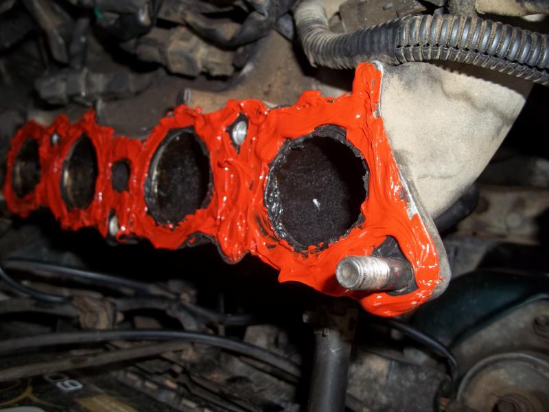

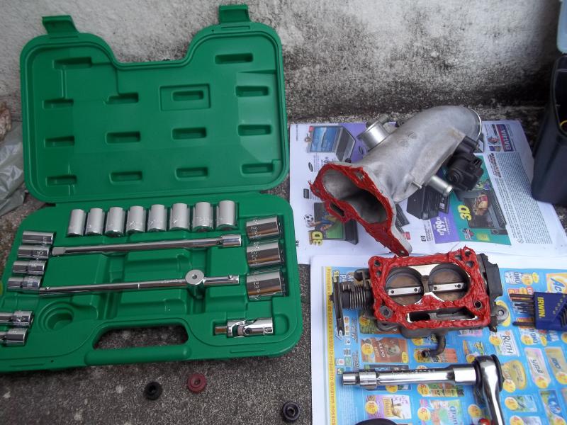

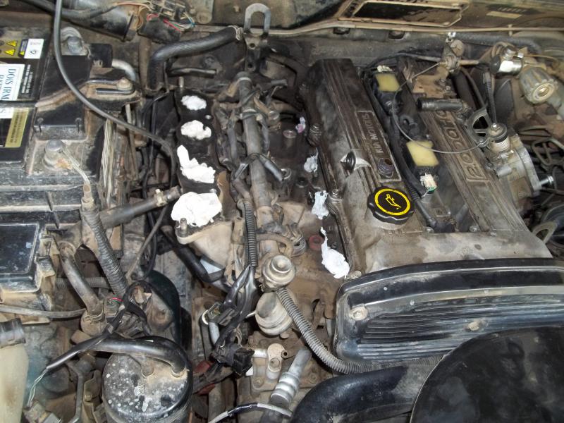

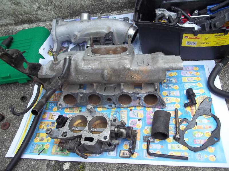

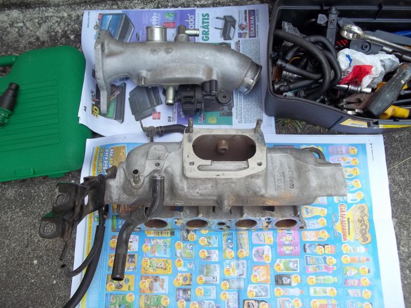

Bom vamos lá...
Minha sport tá rateando, mas só na gasolina. peguei ela recentemente(uns 3 meses) resolvi dar uma geralzinha(troca dos filtros, velas, etc).
- O filtro de combustível, adaptaram o do vectra, beleza... Só que colocaram invertido(entrando pela saida)... Coloquei um novo no sentido correto.
- Troquei as velas

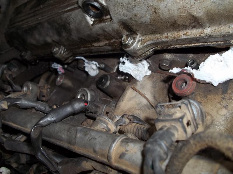

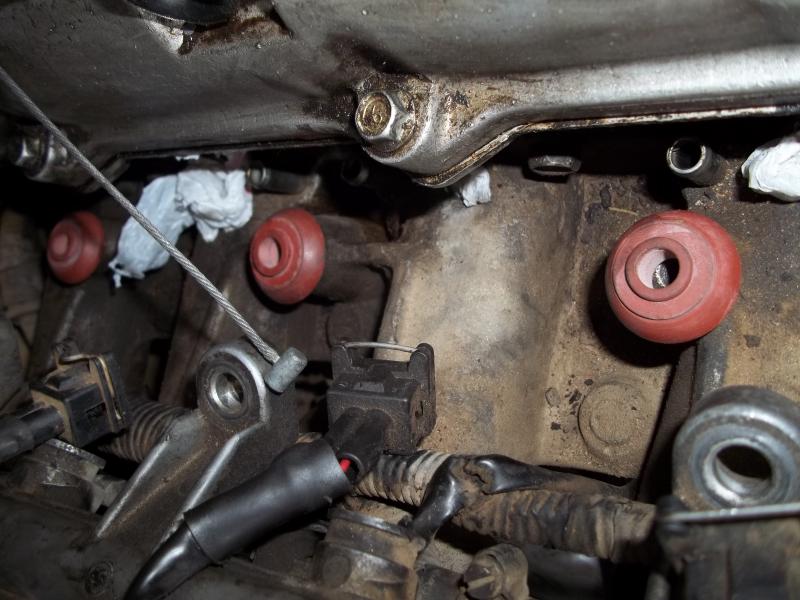

- Limpei os bicos(no meu trabalho tem equipamento), e fiz todos os testes, vazão, estanqueidade, etc. Tudo OK.
- Aproveitei que desmontei "tudo" e aproveitei pra dar aquela limpeza no coletor e TBI. Por estar com anti-chamas(valvula pcv) quebrado tava tudo sujo de óleo que vinha pela mangueira que sai de trás da tampa de valvulas. Ah, o antigo dono ou seu mechanico enfiou uma "bilha" dentro da mangueira do anti-chamas quando ele quebrou... Muito "inteligente", devo ter que comprar outra mangueira pq não to conseguindo tirar.
- Saquei a bomba pra verificar se o filtro(telinha) não estava muito sujo, e estava tudo OK.
Depois de fazer tudo isso, o carro continua rateando só na gasolina, no gás tá perfeito. Alguém tem idéia do que pode ser? To desconfiando dos emuladores do gás.
Toda ajuda é bem vinda.
Seguem as fotos que fui tirando quando desmontava. Pode ajudar alguém.
Anexo 339107Anexo 339108Anexo 339109Anexo 339110Anexo 339111Anexo 339112Anexo 339113Anexo 339114Anexo 339115Anexo 339116Anexo 339117Anexo 339118
