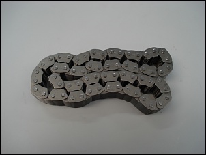

    tenho uma Sportage 2000 (gasolina) que acaba de quebrar a corrente da caixa de transmissão da tração. Alguém sabe onde posso comprar essa peça num preço acessível??? Estou no Rio de Janeiro.

    Quebrou o que ??? Que corrente é esta ???
    Antonio - PU3VAP
    Isso mesmo, tem uma corrente com duas polias dentro da caixa de transferência. Se não trocar o óleo da caixa ou deixar o nível baixo ela pode se desgastar até romper.

    É a primeira vez que vejo alguem quebrar essa corrente, ela é super resistente, quebrou do nada ou vc tava subindo parede? rssss Brincaderinha, é como o julio falou, se faltou óleo... ja era.

    A corrente não foi resistente o suficiente pra aguentar uma mulher guiando um 4x4!!
    Brincadeiras à parte (já ainda não me arrisco subir paredes...), o que o mecânico constatou foi que um dos parafusos que prende as polias se soltou e acabou por engatar na corrente e fazer todo o estrago.
    Vi algumas correntes usadas em Itaboraí, mas com um preço astronômico. Por isso peço a ajuda dos colegas na tentativa de encontrar algo.

    existe ajuste para essa corrente ? a corrente se não estiver "esticada" pode "pular" ?

    Não tem ajuste nem esticador...
