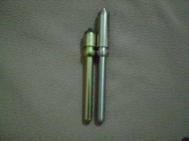

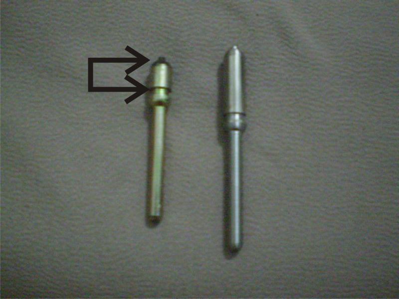

    Ainda na embreagem, após o aumento do garfo e seu deslocamento para frente, a haste da bomba de embreagem ficou um pouco curto, a ponto do jonsom, (que empurra a haste) sair da bomba. O jeito foi aumentar a haste, achei melhor mandar fazer outra, com o tamanho certo ao invés de cortar a original e soldar outra peça aumentando assim a haste.
    A medida de aumento é exatamente o tamanho da cabeça da haste, só fiz duplicar a cabeça.
    Após este processo é só sangrar a bomba, tirar todo o ar e testar a embreagem.
    Você sentirá a embreagem com pressão e ao mesmo tempo mais leve que a original.
    Abaixo coloco a foto da haste original, comparada com a haste que mandei fazer.

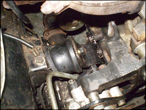

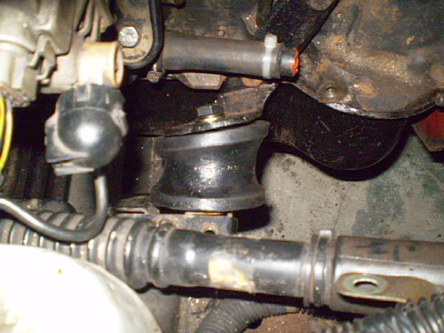

    Outra dica importante, no início destas postagens, quando falei que o fixo a se usar seria o do opala, me enganei, o fixo a se usar será o da F4000 que é de uma borracha mais dura.
    Coloquei o do opala e o motor ficou muito solto nos suportes, ai resolvi trocar pelos da F4000 que são mais rígidos. Segue as fotos.

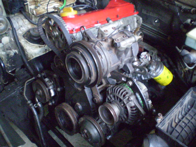

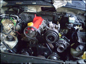

    Talking Fase 3

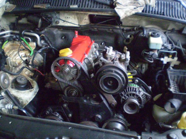

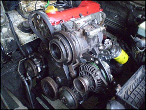

    Bem, como o nome já diz “adaptação” cada caso é um caso. Eu dei um norte para aqueles que pretenderem mudar seus motores, claro que não é regra o motor AP, pode-se colocar qualquer motor, cada um terá um tipo de adaptação, eu particularmente gosto do AP.
    Abaixo segue as fotos do motor já montado e colocado na Sport, ainda faltam algumas besteirinhas como correias, descarga e parte elétrica.
    Assim que o carro andar farei alguns testes e colocarei aqui o resultado.

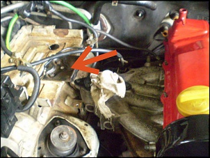

    Thumbs up Dicas
    Percebam que o coletor de admissão fica bem perto do suporte da bateria, não tenho como colocar o carburador.
    Resolvi tirar esta extenção do suporte para que possa colocar o carburador e arrumar outra forma de prender a bateria. Também pode-se mudar a posição da bateria, mas isso é outro assunto, não qiz mexer nela.
    Claro, quem quizer injetar não terá este problema.

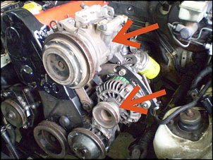

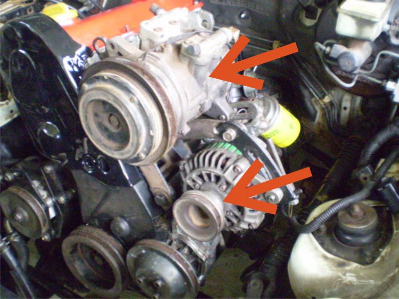

    Thumbs up Dicas

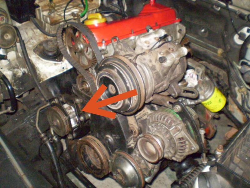

    Notem que o alternador também é da Sportage, apenas tive que mudar sua polia por uma do AP.
    O problema foi o compressor de ar, como o original da Sport é fixo no bloco do motor dela e eu precisava de um móvel que pudesse ser regulado, fui a um sucateiro e troquei o compressor dela por um do AP. Só não sei ainda quanto vou gastar para trocar as mangueiras do ar, pois a posição dele ficou inversa à original.
    Miniaturas de Anexos Miniaturas de Anexos Colocando AP na Sportage-figura16.jpg
