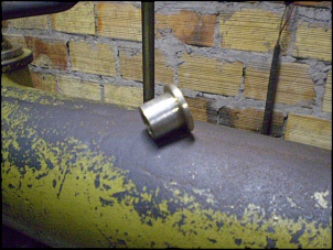

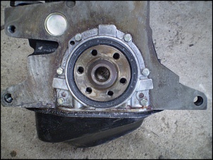

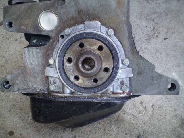

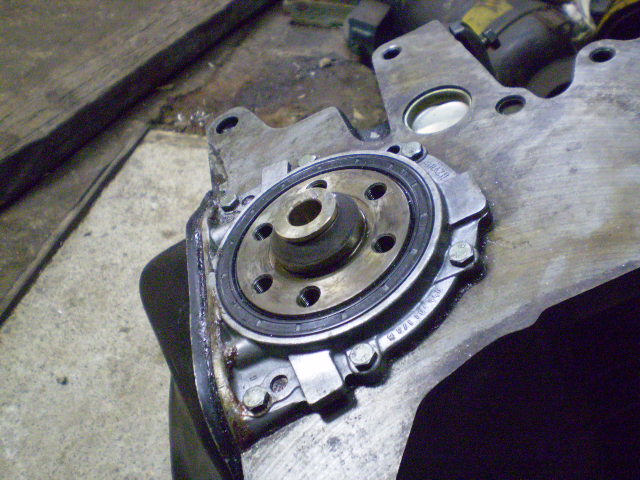

    Amigo Janjo,
    Não faça isso com o rolamento, veja como resolvi meu problema aqui mesmo neste tópico, mandei fazer uma bucha com mais ou menos 3 mm para fora do virabrequim e assim dei mais apoio na ponta do eixo piloto. É claro que tive que tirar fora o rolamento.
    Citação Postado originalmente por janjo Ver Post
    boa tarde.
    hoje consegui terminaar o flange, ele ficou com 10 mm. só achei q o eixo piloto ficou com pouca base no rolamento do virabrequim, entao tirei o rolamento e deixei ele mais pra fora com isso o eixo piloto ficou mais pra dentro do rolamento.
    abraço
