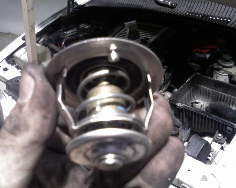

    6 meses depois de ter feito cabeçote, resolvi reinstalar a válvula termostática, serviço este que eu mesmo fiz.
    O que me levou a reinstalar, foi o fato de ter pegado uns dias de 8°c lá em Rio do Sul, e o motor não esquentava nem a pau, só subindo morro e olha lá, e obvio, o aquecedor tambem não funfava.

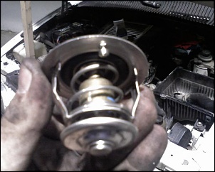

    Comprei a valvula nova, Kia original, e paguei R$44,00.
    Na verdade, aproveitei pra desmontar toda a parte de intercooler, e verificar as velas de aquecimento, pois o carro, a 8°c estava um parto pra pegar de manhã... e da-lhe fumaça... Diesel é foda heheheh
    Acabeii descobrindo 2 velas queimadas, mas vo comentar em outro topico.

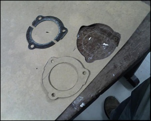

    Removi, todo o silicone (mecânico adora silicone...), e com a junta velha, cortei uma nova, com papel guarnital, ou volumoide, não sei se é este o nome, e montei com um "tiquinho" de graxa pra vedar e pronto, ficou otimo, ta marcando certinho 1 mm abaixo do risco do meio da escala, igual antes.
    Abaixo tem umas fotos que tirei com celular, a qualidade não é la essas coisas , mas serve pra ilustrar.
    No corpo da válvula esta estampado 88°c.
    Abraço, e LAMA \o/

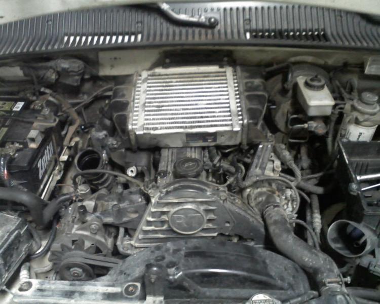

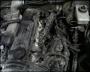

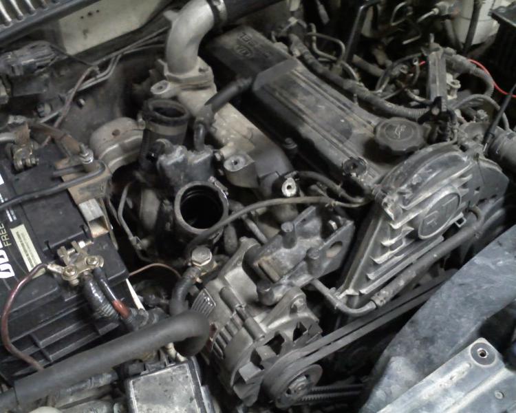

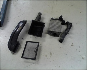

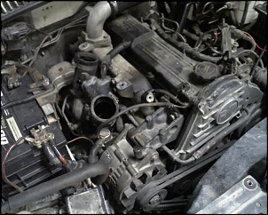

    Em anexo, mais uma fotos do "desmonte"...
    Abraço, e LAMA \o/

    Se fala da junta da válvula, eu mesmo a confeccionei, comprei papel para juntas(acho que o nome é papel volumoide), na FG Ferramentas Gerais, uma loja de suprimentos e máquinas para industria em geral.

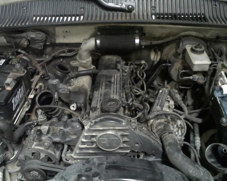

    Cortei com estilete, traçando com caneta o contorno pela tampa da válvula.

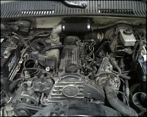

    Abaixo, uma foto de onde se localiza a válvula no motor 2.0 TDI.
    Na versão a gasolina deve ficar onde sai a mangueira do cabeçote e entra no Radiador na parte de cima.
    Abraço, e LAMA \o/
