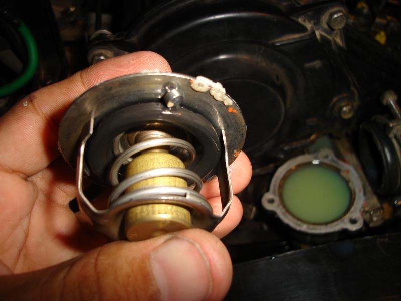

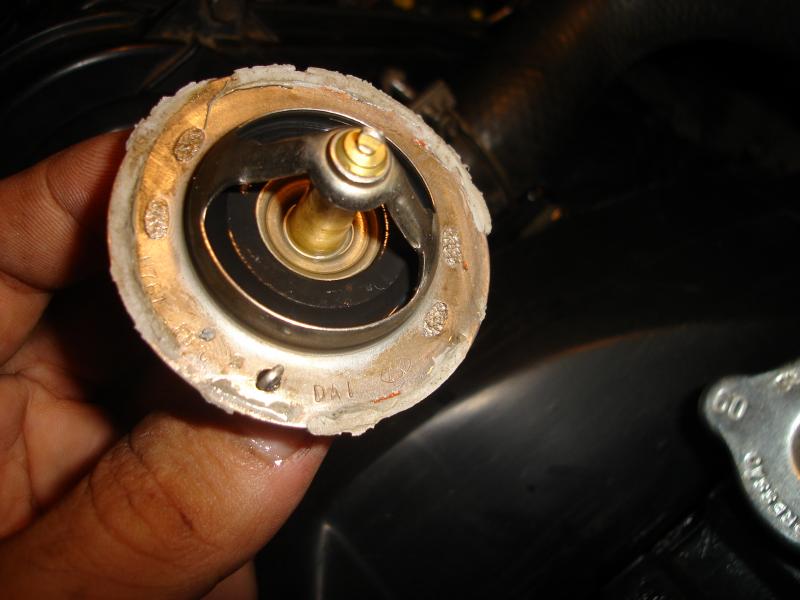

    Descobri um vazamento de água no gargalo da válvula termostática. Desmontei tudo para colocar uma junta (estava com silicone colocado na oficina). Aquele furo com um pedacinho de metal que tem na válvula estava obstruído com silicone... Esses mecânicos... A válvula termostática comprei a cerca de um ano na Kia, a caixa da válvula é da Kia mas a válvula é da Hiunday(tem o logotipo). Hum... Então são peças Hiunday...

    Julio, tem um rebaixo ali na carcaça. Se vc ajustar bem, qualquel filme de silicone ja veda bem.
    Eu não sei tem a necessidade de encher isso com silicone.... No tempo que eu tinha Opala 4cil. e depois 6cil. , em todas as vezes que eu mexia na válvula, na hora de montar eu "fazia" uma junta com papelão de tampa de caixa de sapato, montava com um pouquinho de graxa e pronto, NUNCA vazou nada.
    É claro que Opala e Sportage não são a mesma coisa...
    Mas eu no seu lugar compraria papel volumoide (acho que é esse o nome), que vendem isso em metro na FG(Ferramentas Gerais) aqui em Joinville, esses tempos precisei e comprei 1 metro por R$7,00.
    Pra quem não conhece, é o material das juntas de carburador, bomba de óleo, de combustivel, bomba d'agua, etc... Precisei só de um pedacinho, e só vendiam em metro hehehe Agora tem de sobra aqui em casa, com espessura de 1,5mm.
    O meu carro ja passou dos 1000Km pra reapertar cabeçote e tal, e como a oficina só vai abrir dia 4, to pensando em abrir, comprar uma válvula eu mesmo, confeccionar a junta e montar de novo.

    Eu também comprei essa junta de papel, cortei no tamanho certinho e instalei, até parece original de fábrica. Quando estava com silicone vazou duas vezes, na primeira eu tinha colocado silicone em casa quando troquei a válvula, e na segunda foram os mecânicos quando mandei pra retífica(fizeram uma revisão também). Aí os mecânicos colocaram tanto silicone que obstruiu o furinho da válvula termostática. E tem outro problema de se usar silicone: Uma vez um pedaço de silicone se soltou e ficou entalado na borracha da tampa do radiador deixando a água do radiador escapar toda para o reservatório e do reservatório pra fora, logo ia superaquecer o motor. Quando subi a Serra Dona Francisca aconteceu a mesma coisa, tinha pedaços de silicone na água do radiador. Nunca mais coloco silicone, a junta de papel não te deixa na mão desse jeito, e pra que economizar nisso?

    Pô, então eu preciso ver isso urgente, na minha foi colocado um tipo de silicone preto... Acho que vou desmontar e fazer a junta.
    Fazer a junta é moleza não é?!
    Julio, tu sabe o nome certo desse papel especial ai?!!? Eu falei o nome ali no outro tópico, mas não sei se esta certo.
