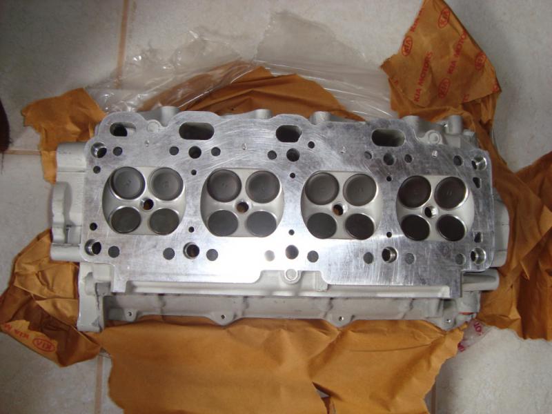

    Hoje estive na oficina para conversar um pouco com o mecanico.
    Ele relatou e mostrou que a junta não estava queimada, mas sim o cabeçote estava fissurado detectado pelo teste de ultra-som.
    Achava que qdo fissurava o cabeçote, necessariamente teria que queimar a junta. Continuo até agora sem entender.
    Por enquanto não consegui nenhum cabeçote novo por menos de 3800.
    Achava que não tinha diferença entre cabeçote de diesel x gasolina. Os da diesel é fácil de se encontrar com preços entre 1000 e 1500.
    Tenho que comprar logo este cabeçote para logo colocar a viatura back in track again.
    vou atualizando a medida que as coisas forem acontencendo.

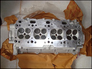

    back in track
    Viatura na ativa novamente.
    Depois de ficar mais de 1 semana no estaleiro finalmente ficou pronta.
    O motor nunca havia sido aberto e rodou sem problemas até os 160mil km.apenas fazendo manutenção preventiva e troca de oleo e filtro a cada 5000km.
    Gosto da viatura e resolvi investir em peças novas.
    Comprei o cabeçote novo original na Sun Motors autorizada da Kia em Porto Alegre.
    A pancada foi forte, 3900 latinhas já com as valvulas.
    O cabeçote antigo vou tentar vender por 500 junto com o laudo da retífica.(se alguem quiser comprar para retificar)
    Ficou muito bom o serviço. Dei sorte e consegui um mecanico que topou mexer no motor somente cobrando mao de obra.
    Aproveitei e mandei revisar radiador, valv. term., bomba dágua, mangueiras e acoplamento viscoso.
    Esta tudo revisado e pronta para rodar mais 160mikm só fazendo revisão preventiva.
    e obrigado a todos pelas dicas.
    mateus
    fotos do cabeçote novo e antigo.
    Miniaturas de Anexos Miniaturas de Anexos -dsc02237.jpg   -dsc02238.jpg   -dsc02242.jpg   -dsc02264.jpg   -dsc02262.jpg

    Teu cabeçote ta novo ,eu teria mandado retificar ,fica perfeito se for em uma retificadora experiente e 100% garantido e admiro sua coragem de pagar quase 4 mil num novo ,mas a satisfação pessoal não tem preço e respeito isso ,e com certeza o carro vai ficar joia e boa sorte ai !!!
