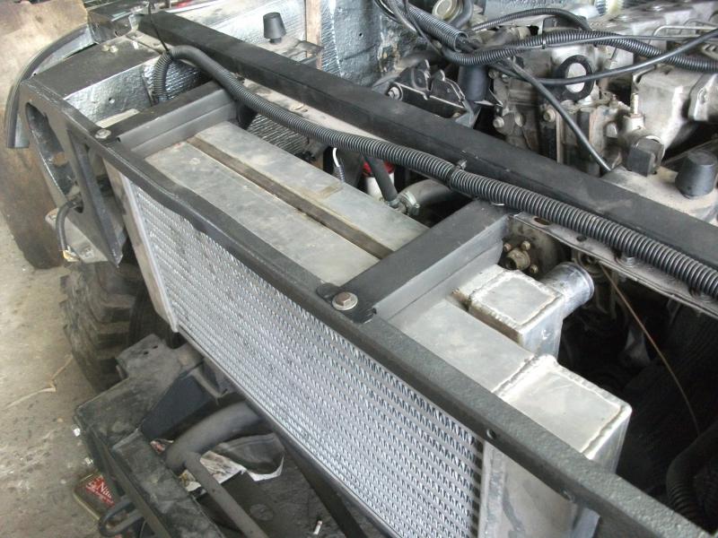

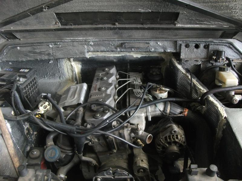

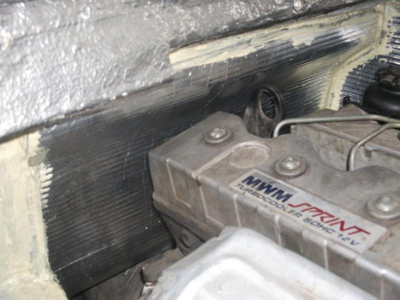

    Mais fotos...

    Recebi mais fotos e dá p perceber que o serviço da Murari está ficando muito bom.
    O V Encontro de JPX p mim foi excelente, pois apesar de não ter participado ganhei o bloqueio Kaiser que já esta instalado no meu JPX, ,e o VI Encontro também foi excelente pois foi neste encontro que resolvi levar meu JPX p/ Murari.
    Miniaturas de Anexos Miniaturas de Anexos JPX na Murari-dscf4419.jpg   JPX na Murari-dscf4421.jpg   JPX na Murari-dscf4422.jpg   JPX na Murari-dscf4423.jpg   JPX na Murari-dscf4424.jpg
