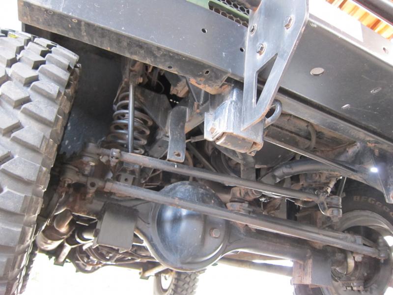

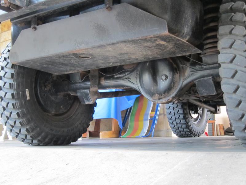

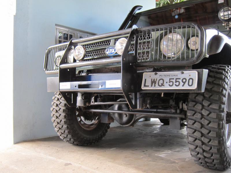

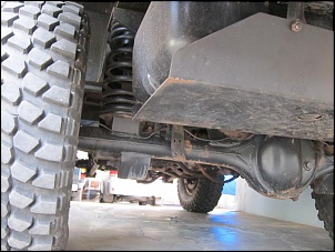

    Fernando, será que você poderia tirar umas fotos dos seus eixos de toyota e postar aqui ou me passar por e-mail? Gostaria de ver a posição dos suportes.

    Léo,
    Vou tentar postar aqui as fotos q tirei da suspensão do J, cfe. seu pedido. Veja se é isso mesmo q vc está querendo.
    Miniaturas de Anexos Miniaturas de Anexos -suspensao-jpx-001.jpg   -suspensao-jpx-002.jpg   -suspensao-jpx-003.jpg   -suspensao-jpx-004.jpg
