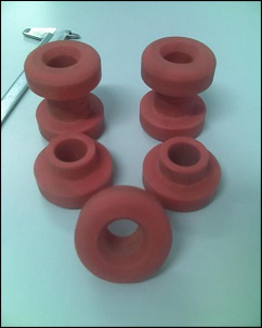

    Barão, por isso que sempre falo para levantar a carroceria pelos suportes metálicos e manter o tamanho original dos coxins de borracha.
    Vi um caso de carroceria trincar por conta da troca das molas originais pelas militares sem a mudança de amortecedores.
    Essa semana vou mandar fazer no torno todas as buchas do J (nas medidas originais) e estou na dúvida se faço em pu vermelho (densidade 90), de borracha ou neoprene.
    A Murari pediu R$950,00, se eu mandar fazer não vai custar a metade desse valor.
    Rodei com as buchas do triangulo traseiro estouradas e também tive preju, quebraram os dois parafusos (R$30,00 cada no torneiro) e arrancaram os 2 suportes do triangulo R$150,00.
    Abs.
    Léo
    Faça de PU vermelho, sem comparações.
    Pode até ser mais caro, mas a resistência a impactos é muito maior.
    Tenho o desenho dele, caso queira usar.

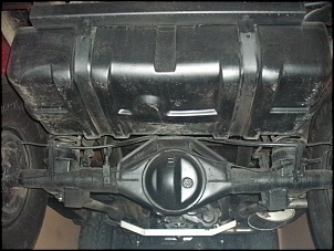

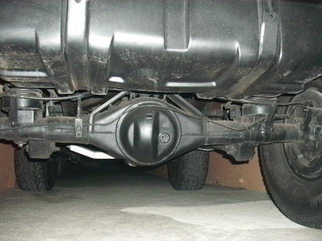

    eixos fotos de suportes
    léo não sei se vai te ajudar mais ai vai fotos do meu jpx porém eixos de hilux abraços se precisar de algo mediads de suportes etc é so falar acredito que seja muito parecidos os suportes que vc vai usar oK. abraços

    O Leo onde encontro estas PU vermelha densidade 90 ?
    Abraco.
  • #29
    Usuário Avatar de Léo_Babiski
    07/07/2006
    1,130
    Eduardo, aqui em BH eu encontro em casa especializada em borracha. Salvo engano um tarugo do vermelho custa em média R$60,00.
    Para os calços de carroceria em comprei as buchas do tirante da suspensão dianteira da f4000 feitas em borracha lonada (pneu, R$8,00 cada) por serem mais macias que o PU vermelho.
    Aparentemente ficou bom.
    Abs.
    Vamu que Vamu !
