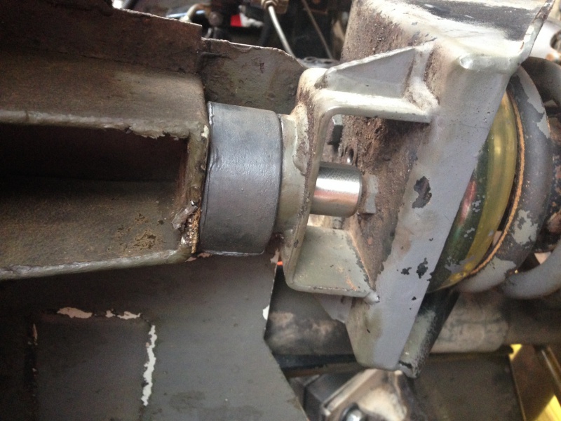

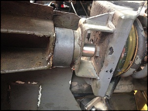

    Boa noite pessoal!
    Estou montando um JPX militar, hoje ao trocar as buchas do tirante traseiro notei que o mesmo da certinho como calco da carroceria, calco nao, tirei o suporte original e coloquei ele no lugar, aumentou 2.5 cm, e o mesmo do tirante da F4000, paguei 8,50 em cada.
    Se quiser levantar mais ainda e so pegar dois deles e cortar o centrador de um e fazer um pino central em ferro, ai aumenta 5 cm, achei que ficou bem bao.
    Em anexo uma foto pra vcs comentarem.
