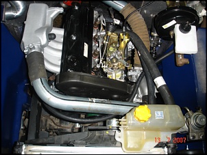

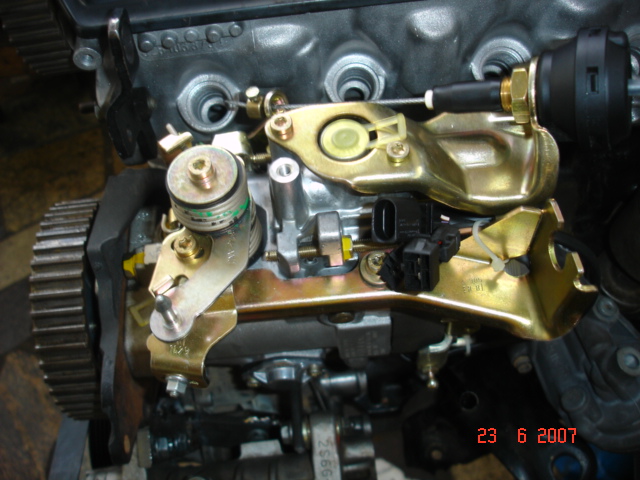

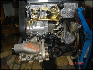

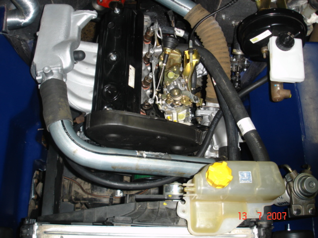

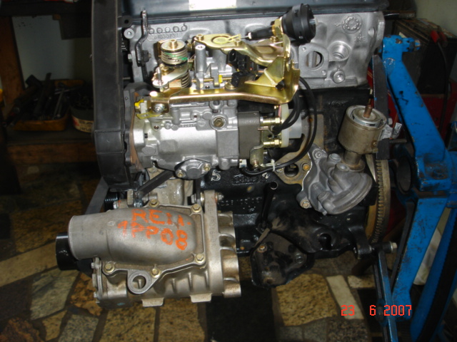

    Rasch / Geraldo,
    Segue algumas fotos para ilustrar os comentários do amigo Rasch.
    Na foto 01 pode ser visto o cabeçote do AP 1.9 SDI (Aspirado). Pode ser verificado que os bicos injetores estão no cabeçote.
    Na foto 02 pode ser verificado a adaptação do alternador com bomba de vácuo da KIA Besta. No meu caso, no local da bomba de vácuo original, vai ficar somente o distribuidor.
    Na foto 03 pode ser vista a bomba injetora do AP 1.9 SDI, que não necessita de módulo e possui cabo de acelerador.
    Na foto 04 pode ser visto o Blower do Ford Fiesta.
    Espero ter ajudado um pouco.
    Dirceu
    Miniaturas de Anexos Miniaturas de Anexos motor VW TDI 1.9 no Brasil-imagem-053.jpg   motor VW TDI 1.9 no Brasil-imagem-016.jpg   motor VW TDI 1.9 no Brasil-imagem-023.jpg   motor VW TDI 1.9 no Brasil-imagem-015.jpg
