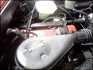

    Valeu RSTOCO, o fio entupido tem sido acompanhado desde que comecei esta empreitada. Já que estou com o AP gasolina instalado, vou testá-lo primeiro e, SE FOR O CASO, aguardar uma oportunidade para a troca.

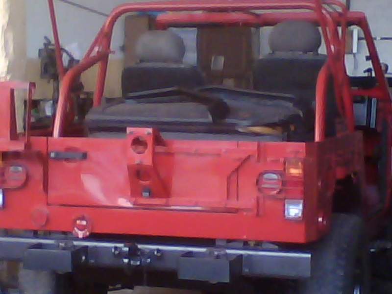

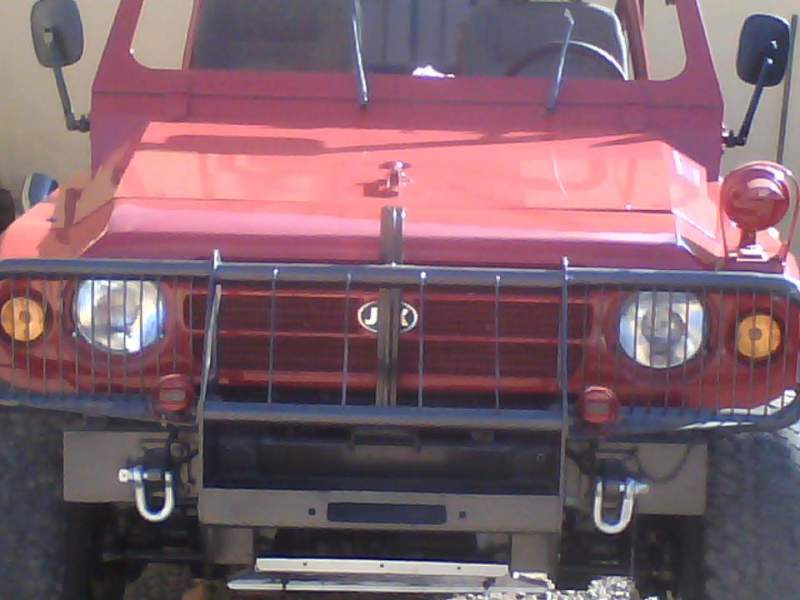

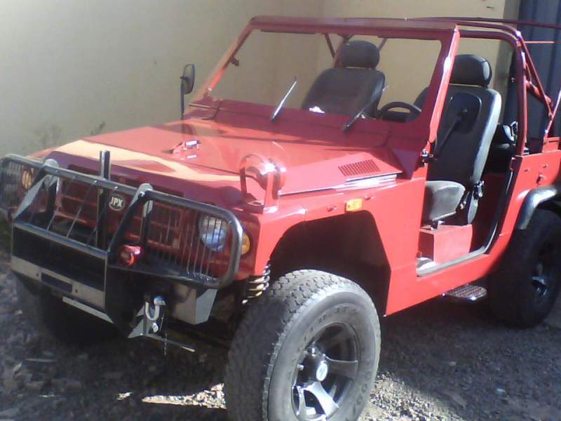

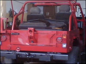

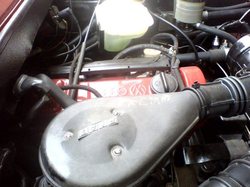

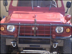

    Caminhando para o final da restauração
    O VP caminha para o fim da restauração, ficando em condições dos ajustes e acabamento final.
    - Motor AP 2.0.
    - Caixa Clark 2215A, caixa de transferência Auverland (originais)
    - Sistema de freio com cilindro mestre de opala, disco traseiro com disco de Willys, pinças do tempra, flexíveis do monza e tubos da linha Volkswagem (fusca, brasília, kombi).
    Ainda faltam:
    - Para-brisa
    - Tapeçaria
    - Pneus novos incluindo estepe
    - Capota e portas de fibra.
    - Emplacamento
    e POR NA TRILHA.........
    Miniaturas de Anexos Miniaturas de Anexos JPX "Veterano Pacificador"-nosso-jpx-10.jpg   JPX "Veterano Pacificador"-nosso-jpx-9.jpg   JPX "Veterano Pacificador"-nosso-jpx-8.jpg   JPX "Veterano Pacificador"-nosso-jpx-7.jpg   JPX "Veterano Pacificador"-nosso-jpx-4.jpg   JPX "Veterano Pacificador"-nosso-jpx-3.jpg   JPX "Veterano Pacificador"-nosso-jpx-2.jpg   JPX "Veterano Pacificador"-nosso-jpx-1.jpg

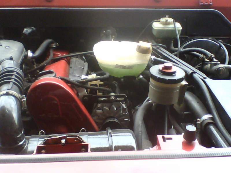

    Bom dia amigos, possuo um JPX picape militar, estou colocando um motor mitsubishi 1.8 turbo diesel que rodava em veiculos argentinos, ainda esta em fase de adaptaçao... e estou postando foto da viatura!!JPX "Veterano Pacificador"-388392_333014390048548_1958985658_n.jpg

    Usuário Avatar de Leimax
    15/03/2011
    Petrolina/PE
    Citação Postado originalmente por netto mietto Ver Post
    leimax.................parabens muito bonito seu jota militar a cor ficou linda o meu filtro de oleo do motor coloquei aquele pequeno da linha ap so q o mecanico sofre para trocar.

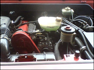

    Obrigado Netto Mietto.

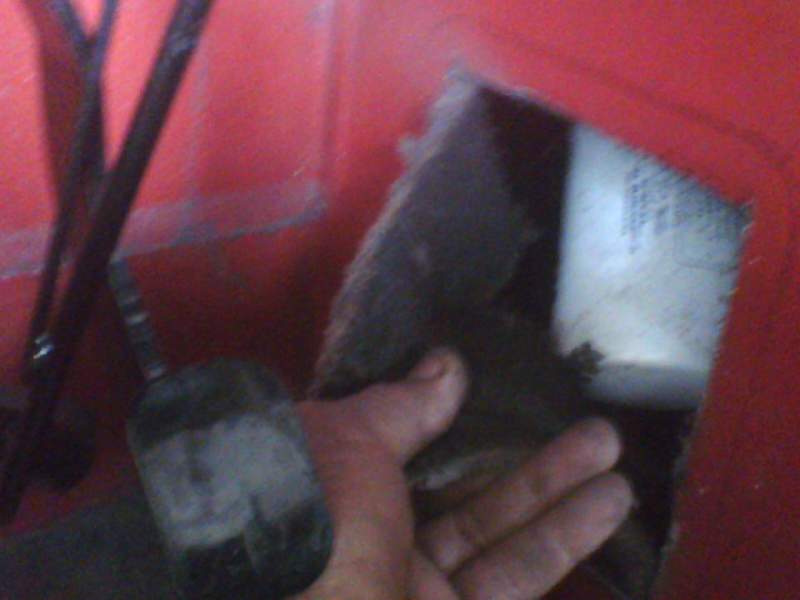

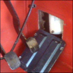

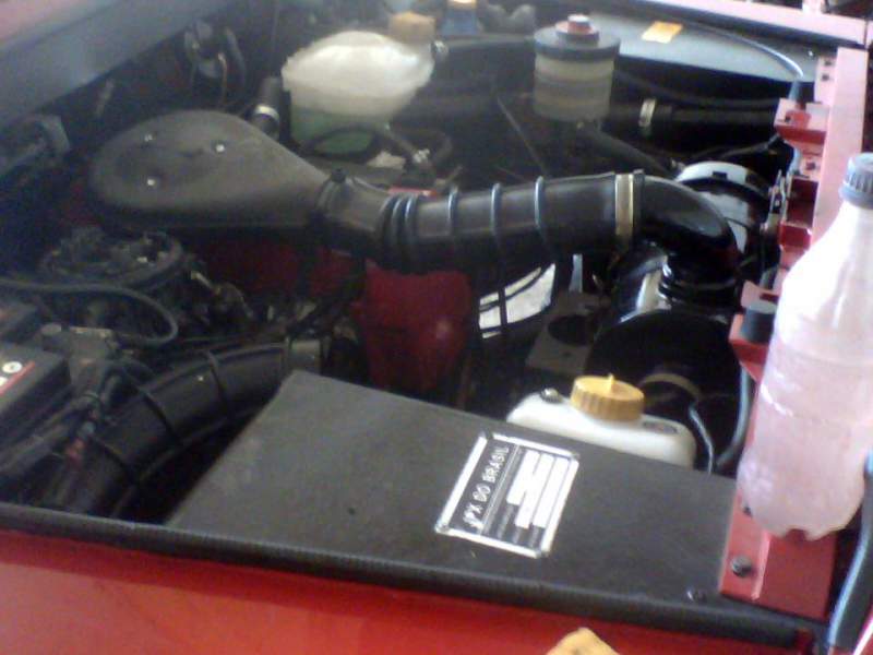

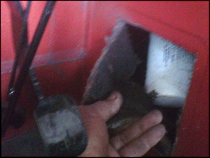

    optei por permanecer com o filtro original por ele aguentar mais o serviço pesado, ficava melhor pra instalar o snorkel. Quando postei a foto notei que o mecânico colocou o mangote de entrada de ar no local errado, já pus na posição correta.
    Tive problemas com o filtro de óleo, tive que abrir uma indesejada janela do lado dos pedais para ser possível a troca dele.
    Valeu.
