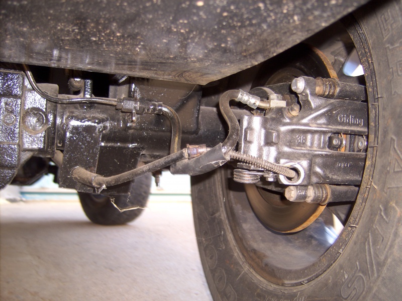

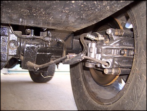

    Pessoal, no meu Jota foi instalado o freio a disco nas rodas traseiras usando pinças do tempra e disco de Willys, mas não tenho ideias de qual cabo devo usar para aciona o freio de mão, alguma dica?
    JPX "Veterano Pacificador"-gedc3937.jpg.

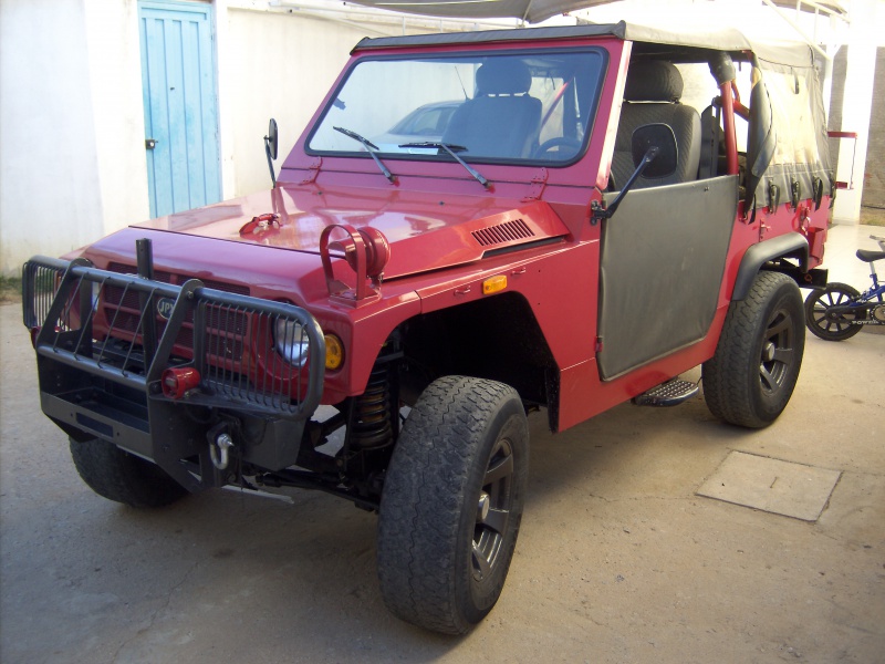

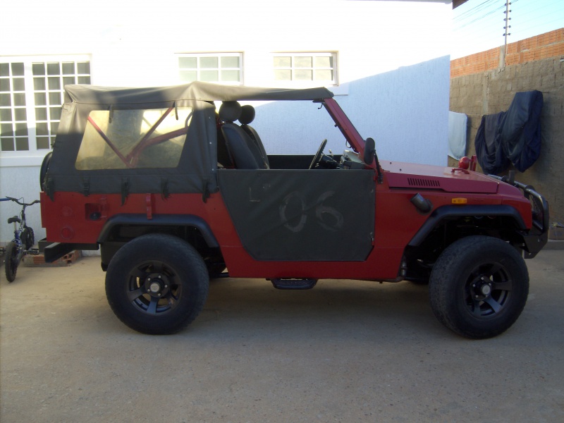

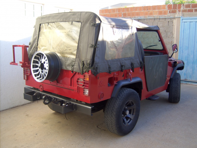

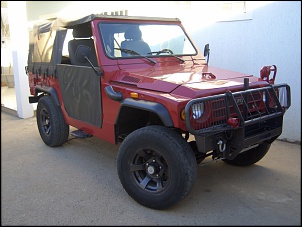

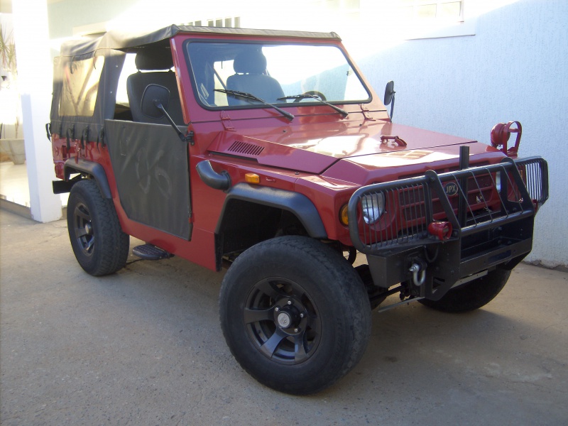

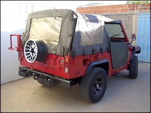

    Algumas atualizações, ainda em fase de testes:
    Motor AP demorando disparar a ventoinha, mas já mostrou boa disposição.
    Falta instalar a capota e portas de fibra

    Belo jota leimax...
    abs

    Citação Postado originalmente por leogc Ver Post
    Belo jota leimax...
    abs
    Valeu leogc, tenho encontrado bastante inspiração aqui no fórum para manter a empreitada de botar a máquina para funcionar, ainda tem muito pra fazer, mas provavelmente não teria conseguido chegar até aqui sem a ajuda do fórum.

    Portas de fibra
    Citação Postado originalmente por Leimax Ver Post
    Para instalar as Portas de fibra na carroceria militar, vc terá que refazer a lataria próximo ao trinco da porta, pois a porta tem uma curvatura que não encaixa na carroceria (um funileiro de SJCampos fez para mim). Veja também se o quadro do parabrisa é do mesmo tamanho, pois o Renato de SJCampos tentou colocar a capota de fibra na carroceria militar e ñ encaixou perfeito (sobrou um espaço entre o quadro e a capota). Nos J militares existem quadros do parabrisa de tamanhos diferentes, alguns com o limpador em cima. Espero ter ajudado.

    Eu uso as pinças do Templa no eixo traseiro do meu "miliquinho". Como as alças que prende os cabos ficaram para trás, o jeito foi soldar um alongamento nelas para a fixação dos cabos do freio de mão. Agora, tem que ter muito cuidado com a solda para não aquecer demais as partes internas da pinça.
    Abs.
    Andrejur

    [QUOTE=André de Jesus Silva;1930025]Eu uso as pinças do Templa no eixo traseiro do meu "miliquinho". Como as alças que prende os cabos ficaram para trás, o jeito foi soldar um alongamento nelas para a fixação dos cabos do freio de mão. Agora, tem que ter muito cuidado com a solda para não aquecer demais as partes internas da pinça.
    Valeu Andrejur, Qual cabo vc usou, foi o original do tempra ou de outro veículo? tem como postar uma foto?

    Usei os mesmos cabos do jota. Infelizmente, não estou com o jota em casa, mas na semana que vem posso fazer as fotos.

    [QUOTE=André de Jesus Silva;1930374]Usei os mesmos cabos do jota. Infelizmente, não estou com o jota em casa, mas na semana que vem posso fazer as fotos.
    Ok, André. Muito obrigado.
