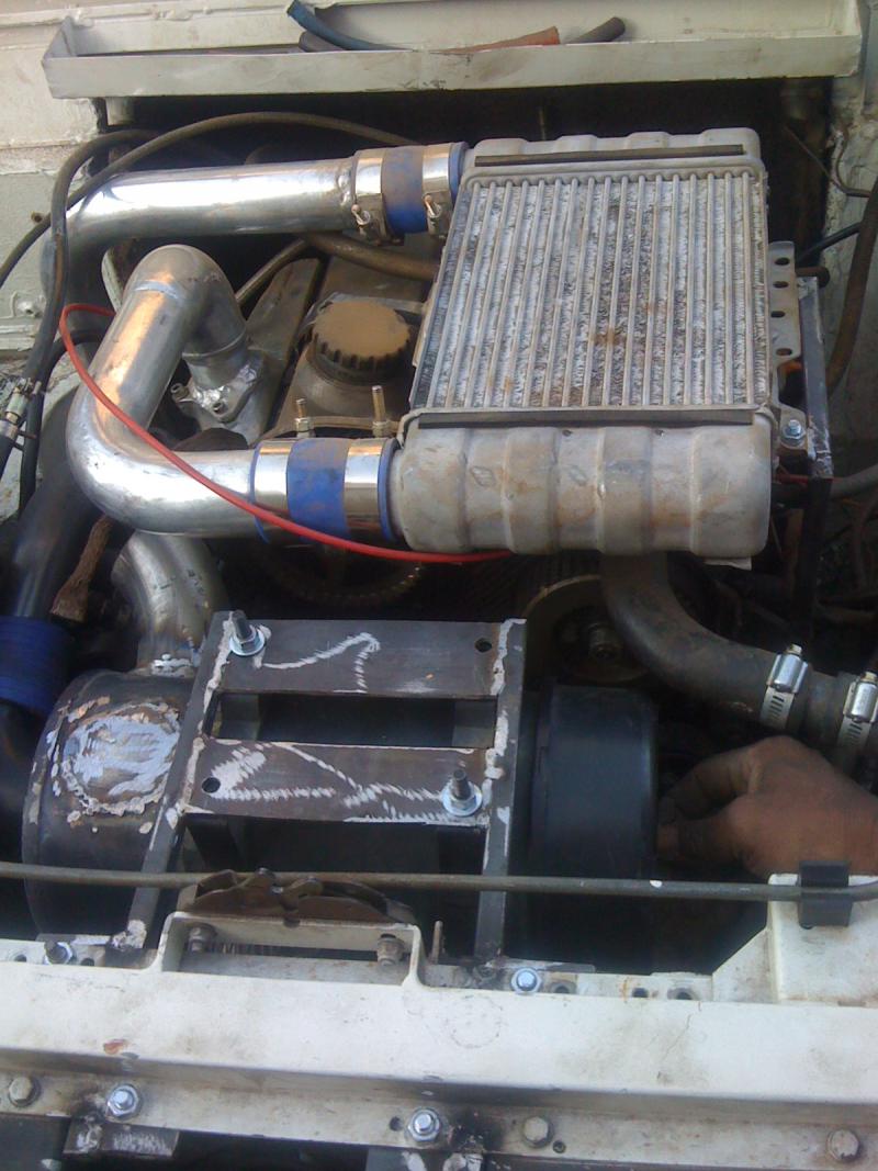

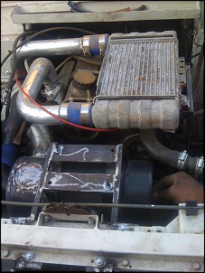

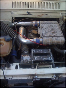

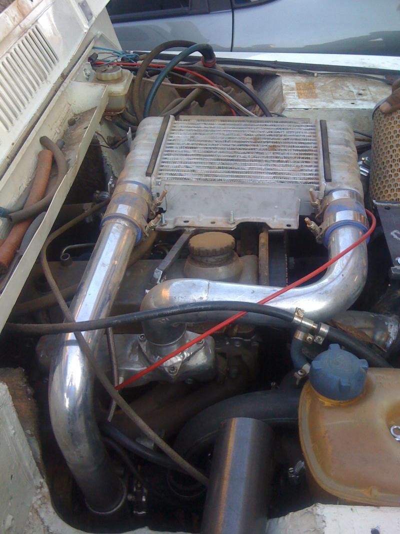

    Tenho um Willis e um JPX com estes motores WW AP 1.9 TDI ( não é injeção eletrônica)
    O Willis tem o motor original que vem com um turbo de geometria variável e regulado com 0,6 kg/cm² e intercooler que instalei. O JPX a turbina foi substituída por uma turbina maior regulada para 1.5 kg/cm² + intercooler da L200 e os bicos trocados por outros de competição. Os bicos são plug and play, já a turbina foi necessário fazer um retrabalho no coletor de escapamento.
    Esta modificação aumenta em muito a potência do motor, como consequência aumenta o consumo também.
    Outro ponto importante é que o motor original por ter um turbo com geometria variável você tem torque máximo em baixas rotações em torno dos 1500 rpm, o que é ótimo em trilhas com erosões e subidas ingrimes. No motor do JPX, devido a turbina ser maior e não ser de geometria variável você tem um "lag" até a turbina encher, isto ocorre por volta dos 2300 RPM e ai o motor dispara.
    Quanto ao consumo nunca medi porque só uso em trilhas, mas com certeza mais de 10 Km/l com o motor original.Oque fazer com motor do jpx-dsc04673.jpgOque fazer com motor do jpx-dsc04678.jpgOque fazer com motor do jpx-img_0671.jpg

    tocha coloca + fotos do motor do jpx para eu ter uma ideia o motor ficou longe do pivo dianteiro do triangulo ou ficou em cima dele.

    Mietto,
    O motor ficou bem para trás, para voc~e ter uma idéia o filtro de ar esta entre o radiador e o motor.
    não tenho uma foto específica desta posição, estou no RJ no final de semana eu vou tirar uma foto e lhe envio.
    Vou postar as fotos que tenho no momento.
    Oque fazer com motor do jpx-img_0670.jpgOque fazer com motor do jpx-img_0671.jpgOque fazer com motor do jpx-img_0672.jpg
    Na 1ª e 3ª fotos você pode ver o suporte do filtro entre o motor(intercooler) e o radiador
    Sds
    Tócha

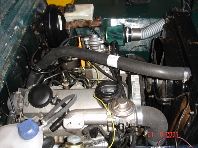

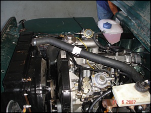

    Citação Postado originalmente por netto mietto Ver Post
    Netto,
    Estou anexando fotos da instalação do motor VW ATD no JPX. Veja que fica distante do pivotão, não precisa elevar a carroceria e nem afastar a caixa de cambio. Lembrando que esse motor é eletrônico com turbina variável, originalmente com 100CV, mas agora está com a configuração de 150CV (não conferi no dinamômetro). O único problema é a embreagem que é fraca, por isso tem que "pisar leve" para não quebrar, no mais o motor é sholl.
    abs.
    Oque fazer com motor do jpx-img_0979a.jpgOque fazer com motor do jpx-img_0525.jpg
