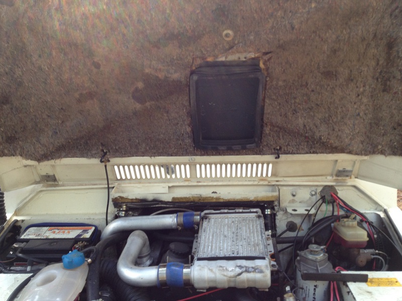

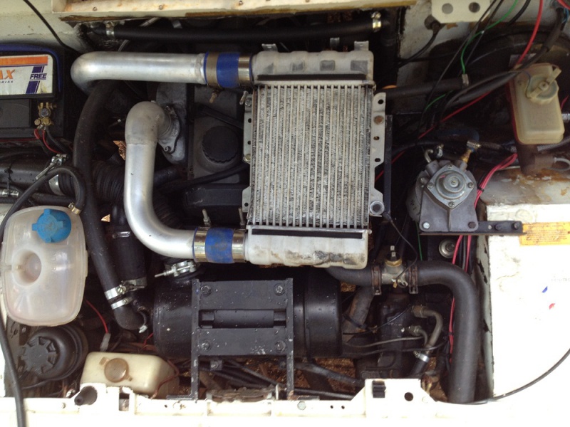

O que aconteceu é que assim que comprei o meu J, troquei o motor por um VW 1.9 TDI diesel e preparado, turbina com 1,5 kg/cm² e bicos de competição e não fiz um check up nos diferenciais. Ai fiz uma trilha pesada e bummmm!!!!!! coroa e pinhão traseiro pro saco.
Bem, feito o estrago cotei o par de engranagens e cai de costas. Como já tinha um par eixos da F75 acabei com o sofrimento e montei o Dana 44 na traseira e mantive o carraro na dianteira uma vez que as relações são iguais.
Agora vou esperar o dianteiro quebrar para montar um Hibrido Dana/ Toyota na dianteira.

Boa tarde Tocha! Desculpe minha intromissão, mas não estou conseguindo enviar uma MP para vc e torço para que vc veja esta mensagem o quanto antes, pois estou com um dilema no meu J: Comprei e instalei um motor VW 1.9 ALH injeção direta por bomba mecânica que segundo o Regis possuí 130 CV...Porém estou tendo problemas para afinar o mesmo... Ele está muito fraquinho para esta cavalaria toda, a configuração que adotei está idêntica a sua, com intercooler da L200 e tudo mais... Vc recomendaria alguém para afinar o motor, aferir a turbina e checar a ligação do intercooler e a vazão dos bicos e bomba? Obrigado pela força e fico no aguardo...
