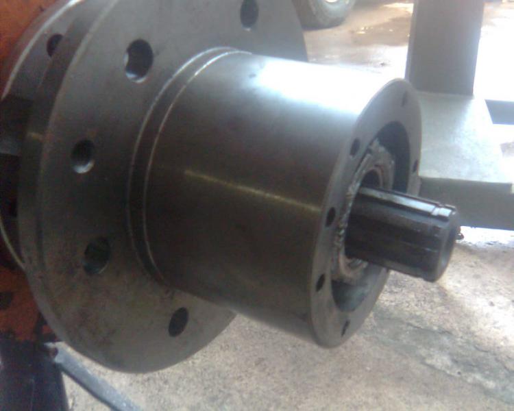

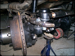

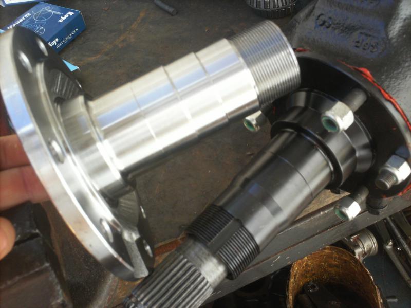

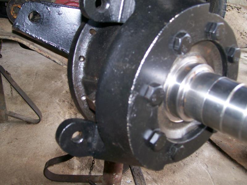

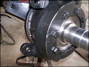

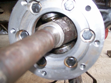

    Já fiz esse eixo híbribo porém usando o munhão da rural com mancal no lugar do rolamento. Está rodando num engesa com motor Q20B(360kg) e pneu 33.
    Foi usando na adaptação manga,cubo,rolamentos, pinça,disco e pastilhas de freio da bandeirantes.Para uso mais pesado pode-se usar homocinética da band também.
    Na minha opinião o D44 com as devidas melhorias não fica devendo nada pra nenhum eixo do mesmo porte.
